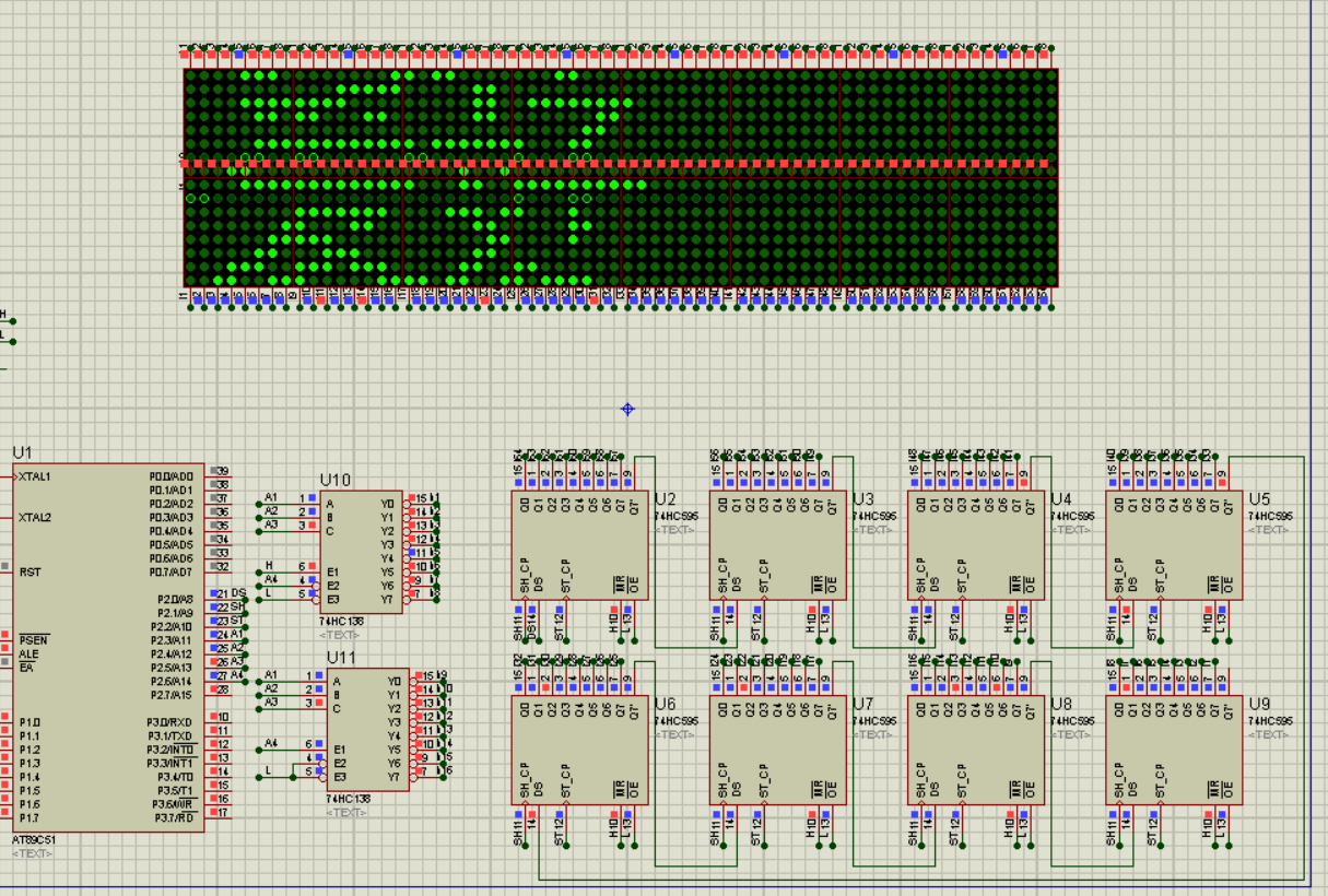

帮忙看看这个点阵的问题

#include<reg51.h> #define uchar unsigned char #define uint unsigned int sbit DS=P2^0;  //串行时钟 sbit SH=P2^1;  //串行数据输入 sbit ST=P2^2;  //数据锁存 ...

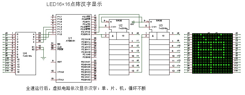

点阵器件连接好像有点问题。

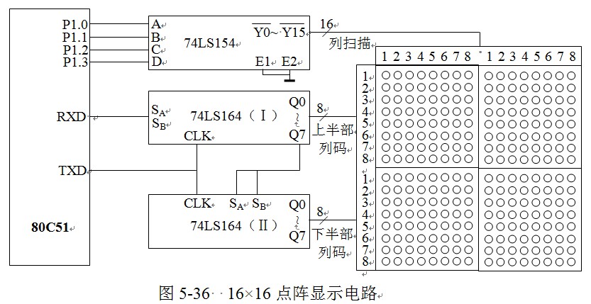

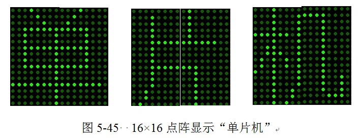

实例66  LED 16×16点阵扫描显示汉字
先Proteus仿真一下,确认有效。
实例66a LED 16×16点阵汉字显示.rar (48.21 KB, 下载次数: 3)
以上摘自张志良编著《80C51单片机仿真设计实例教程——基于Keil C和Proteus》清华大学出版社ISBN 978-7-302-41682-1.书中电路和程序设计有详细说明,程序语句条条有注解。
ID:111634 发表于 2017-2-9 12:05
点阵拼接好像有点问题。
ID:163968 发表于 2017-2-8 23:56
这个,硬件检查一下吧
ID:163961 发表于 2017-2-8 22:42
硬件连接有问题吧
ID:7485 发表于 2017-2-6 19:42
什么点阵模块?硬件连接有无问题?字模正确吗?
