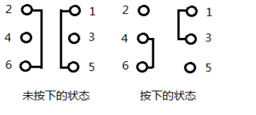

六角自锁开关引脚图 原理图 接线图 常开触点及常闭触点位置

自锁开关硬件实物图,常开触点与常闭触点位置如下:

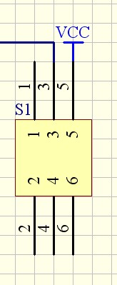

非也,他原理图引脚不错,但VCC接错了,VCC应该接他原理图上的1脚和6脚(即1、3、5为一组,2、4、6为另一组),当按下开关时,其中一组的1、3接通,另一组的6、4接通,而当开关不按下时,则为一组的1、5接通,另一组的6、2接通!

1和6不是实际的地。
它没有按下时是3接通到1,4接通到6。
按下时是3接通到2,4接通到5。

2接VCC,3接输入。
5接VCC,4接输入。
1和6不接。
这个引脚是怎么判断哪个脚是接地的呢?为什么1和6不能接?

2接VCC,3接输入。
5接VCC,4接输入。
1和6不接。

他这个引脚有问题,正常来说是1  6
                                             2  5
                                             3  4
当2接vcc时,1和3可以接输入,当5接vcc时,4和6可以接输入.可以这样理解吧?

我觉得应该是将输入接在1脚,VCC接在3脚,5脚不接。可以看出2,5脚应该是GND,1,6脚接输入,3,4脚接输出。

3和5永远都不可能接触到一起,你真的看懂你画的图了?不懂别来误导别人啊,大哥
