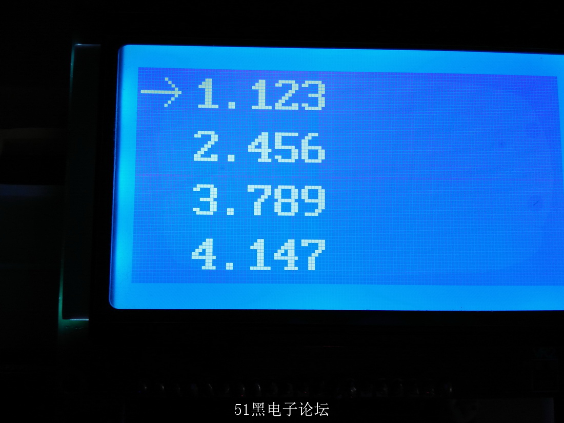

有哪位大神知道怎么让12864箭头上下移动,最好有程序,谢谢谢谢
ID:151348 发表于 2017-3-29 21:00
网上找了LCD1602的驱动程序,帮你实现了这个功能,LCD1602的程序和LCD12864的差不多,下面附上程序和proteus仿真文件。

ID:7485 发表于 2017-3-29 20:13
“箭头”仅仅是一个字符,你把它写在哪儿它就在哪儿。
比如你按下一个键,想让箭头指向第二行,你就把他写在第二行。
