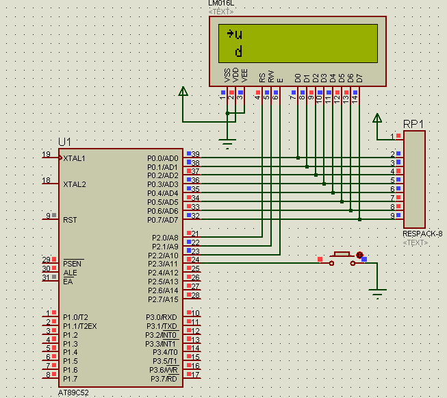

有哪位大神知道怎么让12864箭头上下移动,最好有程序,谢谢谢谢

“箭头”仅仅是一个字符,你把它写在哪儿它就在哪儿。
比如你按下一个键,想让箭头指向第二行,你就把他写在第二行。

网上找了LCD1602的驱动程序,帮你实现了这个功能,LCD1602的程序和LCD12864的差不多,下面附上程序和proteus仿真文件。

void main()
        unsigned char i,j,add[2]={0x80,0xc0};
        LcdInitiate();
    Write_LCD_command(0x80);
        Write_LCD_data(0x7e);
        Write_LCD_data('u');
        Write_LCD_command(0xc1);
        Write_LCD_data('d');
                if(!key)
                        delay(5);
                        if(!key)
                                while(!key);
                                j=i;
                                i++;
                                if (i==2) i=0;
                            Write_LCD_command(add[i]);
                                Write_LCD_data(0x7e);      //将字符常量t写入LCD
                                Write_LCD_command(add[j]);
                                Write_LCD_data(' ');
