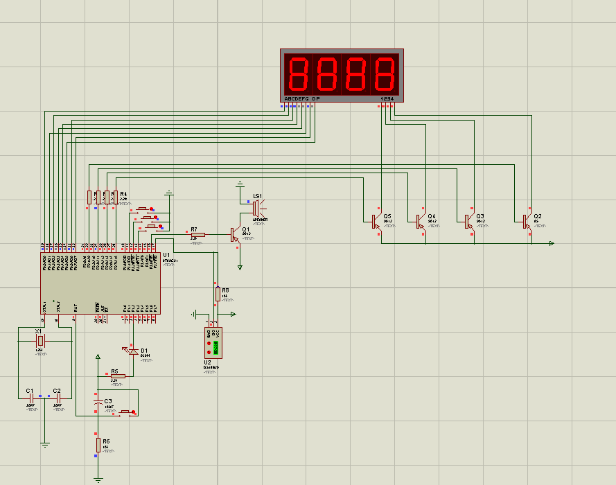

求助,关于一个温度报警的系统。
查看数: 3154 | 评论数: 3 | 收藏 0
发布时间: 2017-4-1 11:44
想请教一下大神们,这个现象怎么办?程序没有问题,但就是温度不能显示!
ID:184584 发表于 2017-4-6 10:13
imxuheng 发表于 2017-4-1 14:23
你先把显示部分的程序调好,使数码管能够显示
#include <AT89X52.h>
#define uint unsigned int
#define uchar unsigned char           //宏定义
#define SET  P3_1                            //定义调整键
#define DEC  P3_2                            //定义减少键
#define ADD  P3_3                            //定义增加键
#define BEEP P3_6                            //定义蜂鸣器
#define ALAM P1_2                                //定义灯光报警
#define DQ   P3_7                             //定义DS18B20总线I/O
bit shanshuo_st;                            //闪烁间隔标志
bit beep_st;                                     //蜂鸣器间隔标志
sbit DIAN = P0^5;                        //小数点
uchar x=0;                                      //计数器
signed char m;                                     //温度值全局变量
uchar n;                                              //温度值全局变量
uchar set_st=0;                             //状态标志
signed char shangxian=38;                  //上限报警温度,默认值为38
signed char xiaxian=5;                   //下限报警温度,默认值为38
//uchar code  LEDData[]={0xC0,0xF9,0xA4,0xB0,0x99,0x92,0x82,0xF8,0x80,0x90,0xff};
uchar code  LEDData[]={0x5F,0x44,0x9D,0xD5,0xC6,0xD3,0xDB,0x47,0xDF,0xD7,0xCF,0xDA,0x9B,0xDC,0x9B,0x8B};
//====================================DS18B20=================================================
/*****延时子程序*****/
void Delay_DS18B20(int num)
  while(num--) ;
/*****初始化DS18B20*****/
void Init_DS18B20(void)
  unsigned char x=0;
  DQ = 1;         //DQ复位
  Delay_DS18B20(8);    //稍做延时
  DQ = 0;         //单片机将DQ拉低
  Delay_DS18B20(80);   //精确延时,大于480us
  DQ = 1;         //拉高总线
  Delay_DS18B20(14);
  x = DQ;           //稍做延时后,如果x=0则初始化成功,x=1则初始化失败
  Delay_DS18B20(20);
/*****读一个字节*****/
unsigned char ReadOneChar(void)
  unsigned char i=0;
  unsigned char dat = 0;
  for (i=8;i>0;i--)
    DQ = 0;     // 给脉冲信号
    dat>>=1;
    DQ = 1;     // 给脉冲信号
    if(DQ)
    dat|=0x80;
    Delay_DS18B20(4);
  return(dat);
/*****写一个字节*****/
void WriteOneChar(unsigned char dat)
  unsigned char i=0;
  for (i=8; i>0; i--)
    DQ = 0;
    DQ = dat&0x01;
    Delay_DS18B20(5);
    DQ = 1;
    dat>>=1;
/*****读取温度*****/
unsigned int ReadTemperature(void)
  unsigned char a=0;
  unsigned char b=0;
  unsigned int t=0;
  float tt=0;
  Init_DS18B20();
  WriteOneChar(0xCC);  //跳过读序号列号的操作
  WriteOneChar(0x44);  //启动温度转换
  Init_DS18B20();
  WriteOneChar(0xBE);  //读取温度寄存器
  a=ReadOneChar();     //读低8位
  b=ReadOneChar();    //读高8位
  t=b;
  t<<=8;
  t=t|a;
  tt=t*0.0625;
  t= tt*10+0.5;     //放大10倍输出并四舍五入
  return(t);
/*****延时子程序*****/
void Delay(uint num)
while( --num );
/*****初始化定时器0*****/
void InitTimer(void)
        TMOD=0x1;
        TH0=0x3c;
        TL0=0xb0;     //50ms(晶振12M)
/*****读取温度*****/
void check_wendu(void)
        uint a,b,c;
        c=ReadTemperature()-5;                          //获取温度值并减去DS18B20的温漂误差
        a=c/100;                                                     //计算得到十位数字
        b=c/10-a*10;                                            //计算得到个位数字
        m=c/10;                                                      //计算得到整数位
        n=c-a*100-b*10;                                    //计算得到小数位
        if(m<0){m=0;n=0;}                                   //设置温度显示上限
        if(m>99){m=99;n=9;}                                   //设置温度显示上限
/*****显示开机初始化等待画面*****/
void Disp_init(void)
        P0 = ~0x80;      //显示----
        P2 = 0x7F;
        Delay(200);
        P2 = 0xDF;
        Delay(200);
        P2 = 0xF7;
        Delay(200);
        P2 = 0xFD;
        Delay(200);
        P2 = 0xFF;         //关闭显示
/*****显示温度子程序*****/
void Disp_Temperature(void)     //显示温度
        P0 = ~0x98;      //显示C
        P2 = 0x7F;
        Delay(100);
        P2=0xff;
        P0=~LEDData[n];    //显示个位
        P2 = 0xDF;
        Delay(100);
        P2=0xff;
        P0 =~LEDData[m%10];    //显示十位
        DIAN = 0;         //显示小数点
        P2 = 0xF7;
        Delay(100);
        P2=0xff;
        P0 =~LEDData[m/10];    //显示百位
        P2 = 0xFD;
        Delay(100);
        P2 = 0xff;         //关闭显示
/*****显示报警温度子程序*****/
void Disp_alarm(uchar baojing)
        P0 =~0x98;      //显示C
        P2 = 0x7F;
        Delay(100);
        P2=0xff;
        P0 =~LEDData[baojing%10]; //显示十位
        P2 = 0xDF;
        Delay(100);
        P2=0xff;
        P0 =~LEDData[baojing/10]; //显示百位
        P2 = 0xF7;
        Delay(100);
        P2=0xff;
        if(set_st==1)P0 =~0xCE;
        else if(set_st==2)P0 =~0x1A; //上限H、下限L标示
        P2 = 0xFD;
        Delay(100);
        P2 = 0xff;         //关闭显示
/*****报警子程序*****/
void Alarm()
        if(x>=10){beep_st=~beep_st;x=0;}
        if((m>=shangxian&&beep_st==1)||(m<xiaxian&&beep_st==1))
                BEEP=0;
                ALAM=0;
        else
                BEEP=1;
                ALAM=1;
/*****主函数*****/
void main(void)
    uint z;
InitTimer();    //初始化定时器
EA=1;      //全局中断开关
TR0=1;
ET0=1;      //开启定时器0
IT0=1;
IT1=1;
check_wendu();
check_wendu();
for(z=0;z<300;z++)
  Disp_init();
  if(SET==0)
   Delay(2000);
   do{}while(SET==0);
   set_st++;x=0;shanshuo_st=1;
   if(set_st>2)set_st=0;
  if(set_st==0)
   EX0=0;    //关闭外部中断0
   EX1=0;    //关闭外部中断1
    check_wendu();
      Disp_Temperature();
   Alarm();   //报警检测
  else if(set_st==1)
   BEEP=1;    //关闭蜂鸣器
   ALAM=1;
   EX0=1;    //开启外部中断0
   EX1=1;    //开启外部中断1
   if(x>=10){shanshuo_st=~shanshuo_st;x=0;}
   if(shanshuo_st) {Disp_alarm(shangxian);}
  else if(set_st==2)
   BEEP=1;    //关闭蜂鸣器
   ALAM=1;
   EX0=1;    //开启外部中断0
   EX1=1;    //开启外部中断1
   if(shanshuo_st) {Disp_alarm(xiaxian);}
/*****定时器0中断服务程序*****/
void timer0(void) interrupt 1
TH0=0x3c;
TL0=0xb0;
x++;
/*****外部中断0服务程序*****/
void int0(void) interrupt 0
EX0=0;      //关外部中断0
if(DEC==0&&set_st==1)
          do{
        while(DEC==0);
          shangxian--;
          if(shangxian<xiaxian)shangxian=xiaxian;
else if(DEC==0&&set_st==2)
          do{
        while(DEC==0);
        xiaxian--;
          if(xiaxian<0)xiaxian=0;
/*****外部中断1服务程序*****/
void int1(void) interrupt 2
EX1=0;      //关外部中断1
if(ADD==0&&set_st==1)
        do{
        while(ADD==0);
          shangxian++;
          if(shangxian>99)shangxian=99;
else if(ADD==0&&set_st==2)
          do{
        while(ADD==0);
          xiaxian++;
          if(xiaxian>shangxian)xiaxian=shangxian;
