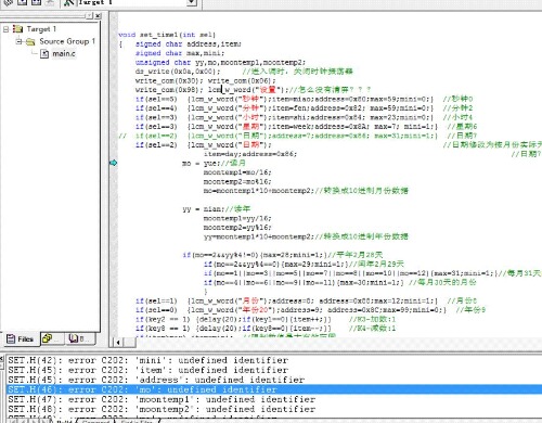

求问为什么keil定义过的变量说没定义

程序几个是网上下载拼凑成的, 但是合在一起编译时总是出问题,其中就有定义过的变量说没定义之类的 很奇怪,好像有些语句失效了一样 初学希望大神解答一下,谢谢

ID:179958 发表于 2017-4-8 08:01
定义的变量是局部变量,只在那一个子函数里可以使用,要定义为全局变量就可以了。另外,拼凑的程序一定要理清楚结构,弄清楚每部分的作用哦
