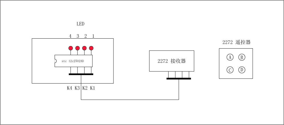

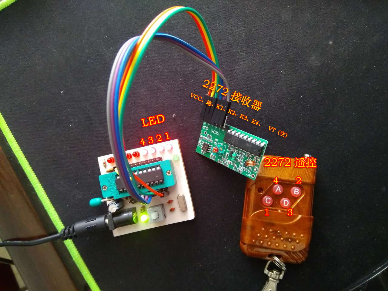

STC12c2052AD单片机 PT2272 遥控疑惑,望大神解答,只能顺序开关,不能随意
查看数: 3851 | 评论数: 3 | 收藏 0
发布时间: 2017-4-14 11:48
本帖最后由 dragon19790000 于 2017-4-14 20:02 编辑 12c2052AD 最小系统和PT2272 4通道遥控模块 只能按 K1、K2、K3、K4的顺序开,关的时候,也只能按照 K1、K2、K3、K4的顺序关,不能随意开启和关闭 求 ...
ID:151348 发表于 2017-6-5 10:30
看看你的PT2722是带锁存还是不带锁存,看你情况这个接收板子应该是带锁存输出,就是说你按下按键后,对应的引脚已知输出低电平,程序就在低电平时一直等待
ID:134199 发表于 2017-6-4 00:40
程序是没有错误的,你要测试一下你的遥控模块是不是一直会有一个引脚有低电平,这样会引起程序在死等
ID:112693 发表于 2017-6-3 22:53
