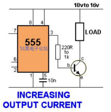

555定时器增加推挽输出电流 解决200ma很烫的问题
查看数: 4436 | 评论数: 0 | 收藏 0
发布时间: 2017-4-17 17:14
12V 供电时,555 可以输出 200ma 电流给负载,但是芯片会变得非常烫。解决方 案是使用一个缓冲晶体管。想要 200ma,使用 BC547;想要 500ma,使用 BC337; 想要 1A,使用 TIP31;想要 3~5A,使用带有散热器的 BD67 ...
