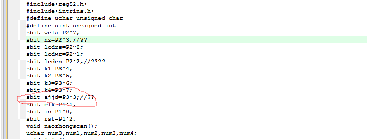

在网上找了一个 定时闹钟程序 其中一个单片机的引脚定义不懂求各位告知。
ID:149451 发表于 2017-4-18 18:09

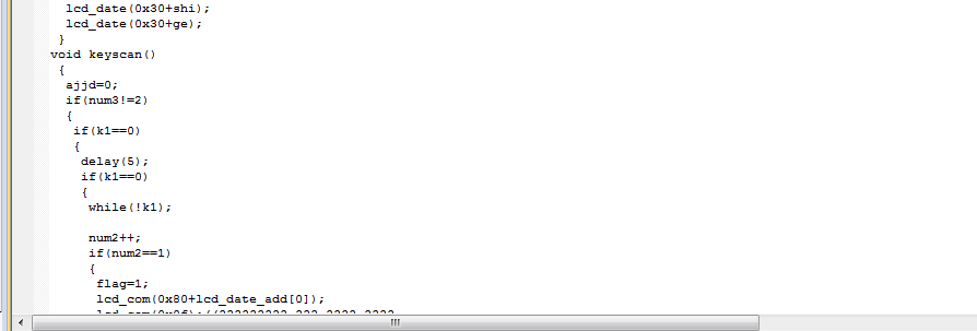

ajjd=3^3是按键K1~K4的公共端,当其为低电平时,扫描按键,进而判断那个按键被按下(viod keyscan-----按键扫描子程序)。

ID:187614 发表于 2017-4-18 18:16
ajjd是P3^3,通过电路原理图分析其功能。硬件是软件的基础。
