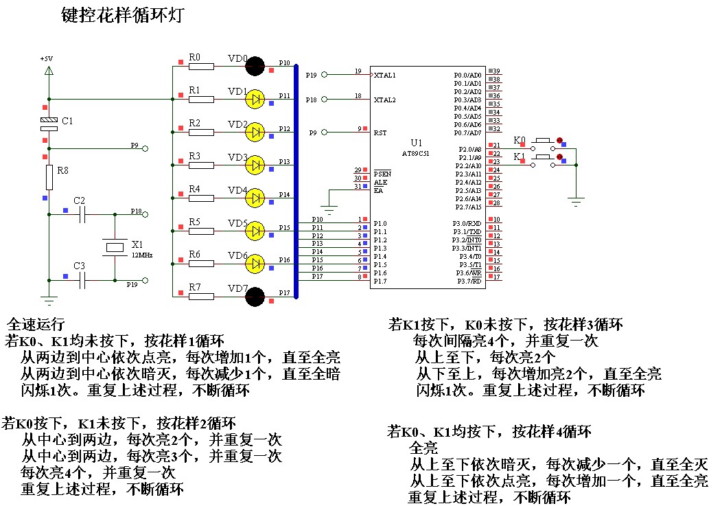

随便你怎么闪,只要编制相应的亮灯数组。
实例9  键控花样循环灯
⑴ 花样循环1
① 从两边到中心依次点亮,每次增加1个,直至全亮;
② 从两边到中心依次暗灭,每次减少1个,直至全暗;
③ 闪烁1次;
④ 重复上述过程,不断循环(亮灯间隔0.5秒)。
⑵ 花样循环2
① 从中心到两边,每次亮2个,并重复一次;
② 从中心到两边,每次亮3个,并重复一次;
③ 每次亮4个,并重复一次;
⑶ 花样循环3
① 每次间隔亮4个,并重复一次;
② 从上至下,每次亮2个;
③ 从上至下,每次增加亮2个,直至全亮;
④ 闪烁2次;
⑤ 重复上述过程,不断循环(亮灯间隔0.5秒)。
⑷ 花样循环4
① 全亮;
② 从上至下依次暗灭,每次减少一个,直至全灭;
③ 从上至下依次点亮,每次增加一个,直至全亮;

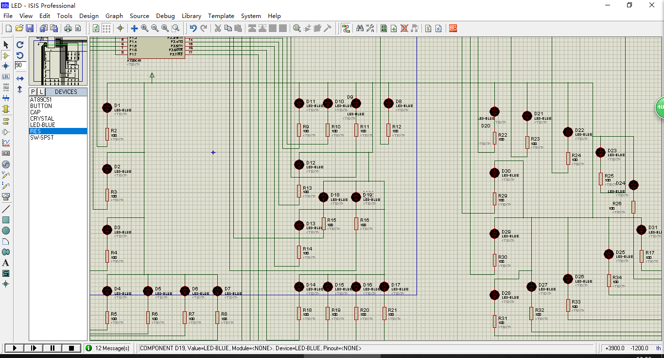

先Proteus仿真一下,确认有效。
实例9 键控花样循环灯.rar (36.47 KB, 下载次数: 5)
以上摘自张志良编著《80C51单片机Proteus仿真设计实例教程》清华大学出版社ISBN 978-7-302-41682-1。书中电路和程序设计有详细说明,程序语句条条有注解。
