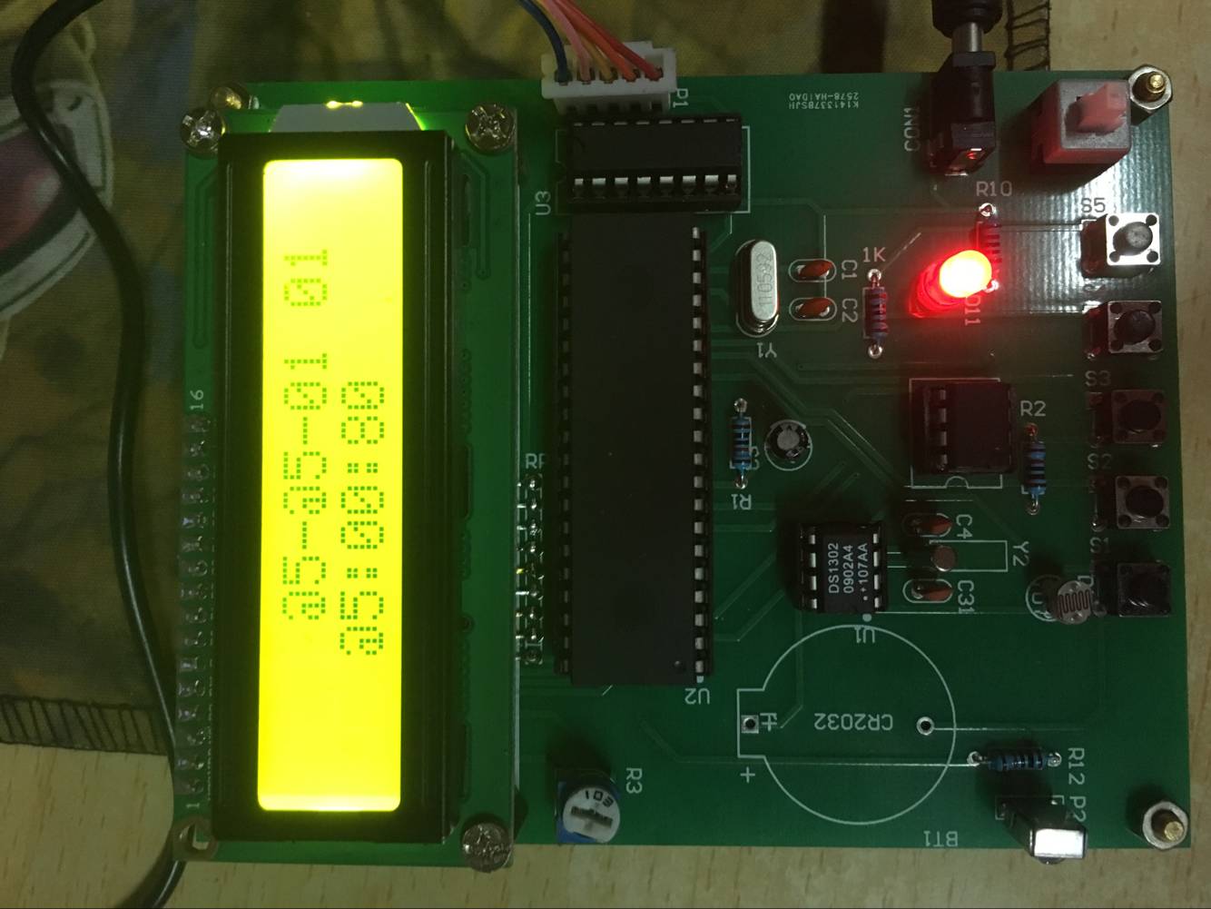

小弟在调试实物中,求各位大神指导一下。
查看数: 3650 | 评论数: 5 | 收藏 0
发布时间: 2017-5-9 18:19
我的显示有点问题出现乱码,并且还不走求各位大神指教一下,并且我在protues上可以仿真并且不乱码可以走,这是我的部分程序 void lcd_com(uchar com){rw=0; rs=0; en=0; P0=com; delay(5); en=1; delay(5); en=0;}v ...
ID:94031 发表于 2017-5-11 16:39
如果没接电池,每次都要初始化DS1302。
ID:154739 发表于 2017-5-11 15:18
cjjcjj1 发表于 2017-5-9 21:00
这是很明显的 Ds1302 读取失败
我用的是国产DS1302,我也觉得是没读出DS1302,单我改了读写方面的编程还不能显示成功啊
ID:82765 发表于 2017-5-9 21:00
提示: 作者被禁止或删除 内容自动屏蔽
ID:154739 发表于 2017-5-9 20:28
是不是我没接DS1302的备用电源的问题啊?我试了好多种初始化也不行
ID:84299 发表于 2017-5-9 20:21
建议代码全部贴出
