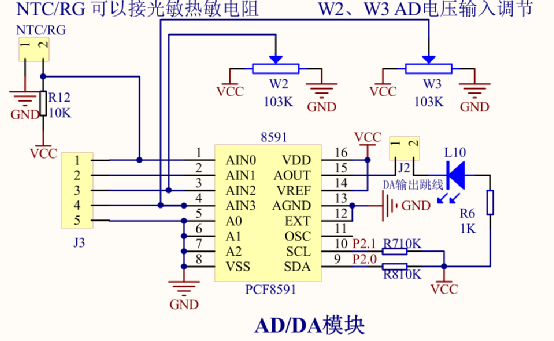

求助! 在写入单片机AD转换程序后(程序来自http://www.51hei.com/bbs/dpj-33068-1.html),打开串口,只有在HEX模式下才可以收到一串00,文本模式则不显示。我在通道CH3的排针上插入信号源后(电压信号,0~5V), ...

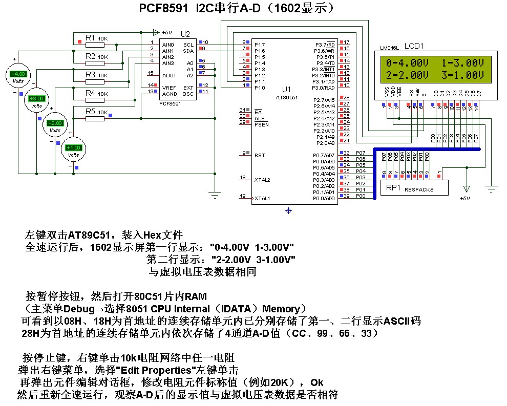

zl2168 发表于 2017-5-13 08:32
给你个参考案例。实例85  PCF8591 I2C串行A-D(1602显示)
先Proteus仿真一下,确认有效。

发的是经过PCF8591  AD转换过以后的数据。就算我改成通道AIN2(与可变电阻W2相连的电压信号),也没有数据产生。一个月以前我有程序实现过AD转换并且串口发送的功能,但是现在不知道为什么就不能了?查了很多程序,一直改,都没有用。

ID:111634 发表于 2017-5-13 08:32
先Proteus仿真一下,确认有效。
实例85 PCF8591 I2C串行A-D.rar (57.96 KB, 下载次数: 39)
以上摘自张志良编著《80C51单片机仿真设计实例教程——基于Keil C和Proteus》清华大学出版社ISBN 978-7-302-41682-1书中电路和程序设计有详细说明,程序语句条条有注解。仿真电路和Hex文件能在清华出版社网站免费下载,程序源代码只能到书上看了。到图书馆借,或到新华书店翻阅,或到网上书店打折购买。
