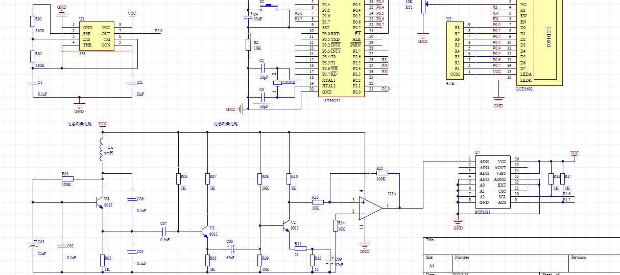

谁能帮我解释一下,这个电感测试电路后面为什么接了pcf8591,他是什么原理

你那个电路我看了一下,第1级是电容三点式正弦振荡器,第2、3级是交流放大,最后由运放构成过零比较器,输入到PCF8591的是方波,你怎么AD?若运放改成反相输入,则正弦波放大10倍。正弦波倒是可以AD的,但如何保障定点定时AD?

PCF8591的作用是AD转换
