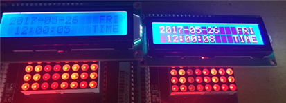

HC6800-ES V2.0液晶屏显示的特别不清楚 基本上看不见怎么办

我这个液晶屏显示的特别不清楚   基本上看不见了 但是 同样的程序在我同学的板子上就没问题   请问一下  我这个应该怎么办

调节对比度电位器或更换恰当阻值的电阻
