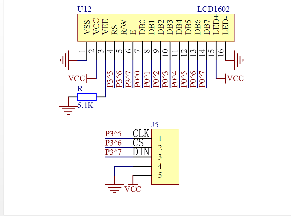

关于1602LCD不能计数
查看数: 2703 | 评论数: 7 | 收藏 0
发布时间: 2017-6-30 00:11
以下是我的程序,是毕业设计任务,想做一个LCD的24小时时钟计数器,但是仿真之后并不能计数,希望哪位大神指点指点!!! #include<reg51.h> #include<intrins.h> #include<stdlib.h> #define uch ...
ID:208445 发表于 2017-6-30 11:21
你的 chuli()函数没调用啊,当然不能变化了
ID:215745 发表于 2017-6-30 08:38
yzwzfyz 发表于 2017-6-30 00:54
楼主:“关于1602LCD不能计数”
LCD只能显示,没有计数功能!
但是不是可以将它做成一个时钟嘛,是可以的,我们课上都做过,不过我自己写程序出了问题!当然时钟的时间可能没那么准,但是就是这样一个道理,习惯叫计数了
