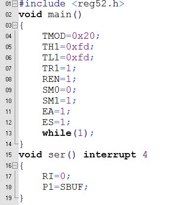

在用串口调试工具的时候,不能连续的发数据,发完一个数据要关掉串口然后再打开才能发另一个数据,是什么原因啊。

ID:164602 发表于 2017-7-31 08:59
问题说得不够清楚!
楼上的说的是单片机发送,发送完毕要清TI。
如果是PC机发送,你的程序已经清接收RI,应该没有问题。
或许是串口调试软件的问题。换个调试软件试试,最好就用STC下载软件中的串口功能,很好用。
没有看到你的程序全部,不好判断。
参与人数 1黑币 +5 收起 理由
1021312512 + 5 是软件的问题。我之前没发现stc下载软件有.
ID:219796 发表于 2017-7-30 16:33
发送的话,中断里面后面加一句TI=0;这是因为发送完数据后。TI位被置位,必须由软件清零。
