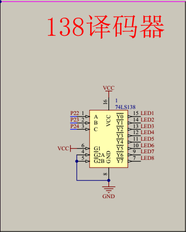

各位大神,我又来求助数码管了,感谢
查看数: 4385 | 评论数: 19 | 收藏 0
发布时间: 2017-9-12 21:44
数码管的原理我都懂,另外,重点强调,我这个是用138译码器控制数码管显示的,不是P1口;谢谢; 准备用8个数码管显示二进制累加的过程的,结果程序写下来提示控制数码管显示的代码没意义;不知道问题出在哪了。请大 ...

主要问题是没理解138译码原理,从上述文字来看,现在可能还理解得不够!

ID:232280 发表于 2017-9-13 18:41
我现在会了,代码发在上面,有什么不懂的尽管问

ID:232280 发表于 2017-9-13 15:41
犯了一个基本错误。每一行的table没有赋值给P0端,只是写出来而已;另外if语句中应该是等于2时为真,还有最后一个if语句内容也稍作修改,才能加满后循环,感谢大家的帮助;下面把代码附上,亲测可用;

非常感谢你的帮助,不过你这个代码出来后是不显示1的,只有0或者不显示,应该是该显示1的时候数码管没点亮。看了你的代码才知道我错在哪了,是每一行的table没有赋值给P0;显示才没有意义,现在已经改过来了,并且稍作修改后能正常显示,待会我会放下面,谢谢你了,你这个比较高端一点,我的代码就是最简单的逻辑来写的

ID:89515 发表于 2017-9-13 01:25
自己改程序匹配你的电路
ID:89515 发表于 2017-9-13 01:24

16进制输出到一个完整的端口用led亮灭直接就可以表示出二进制状态。你要用数码管0和1表示,只需要判断哪个数码管该显示什么就行。这个由你的累加数决定
