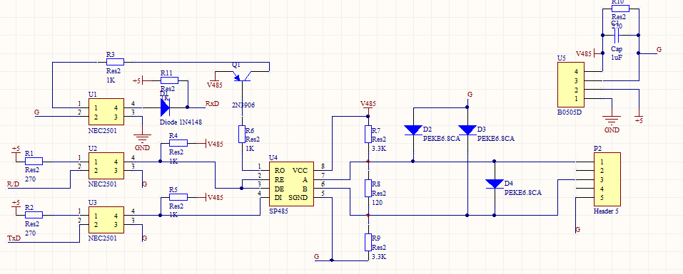

本帖最后由 zhu1992 于 2017-10-14 09:46 编辑 小弟初学单片机,最近在做单片机主从多机通信的项目,自己作了一个485电路,可以实现由主到从的多机控制,但是不能实现从机接收到的信号发送回主机,就是通信只是单 ...

你再检查你的程序 如果你的主从都是这个电路图 那么主能发从就一样能发 也许你从机程序没有把485的使能拉高吧
半双工的意思是不能同时收发 不是只能收不能发 你肯定是先收到数据后处理再返回 这本身就不是全双工状态 就是半双工

RS485是半双工通信,RS422才是全双工通讯。
在着,一定制定好通讯协议,这个很关键。

485是半双工通信,不能同时收发。要全双工就用MAX491

R/D 脚控制 発送和接收要改变电平

我们485都是用来做半双工通信的,肯定不能同时收发 啊。
