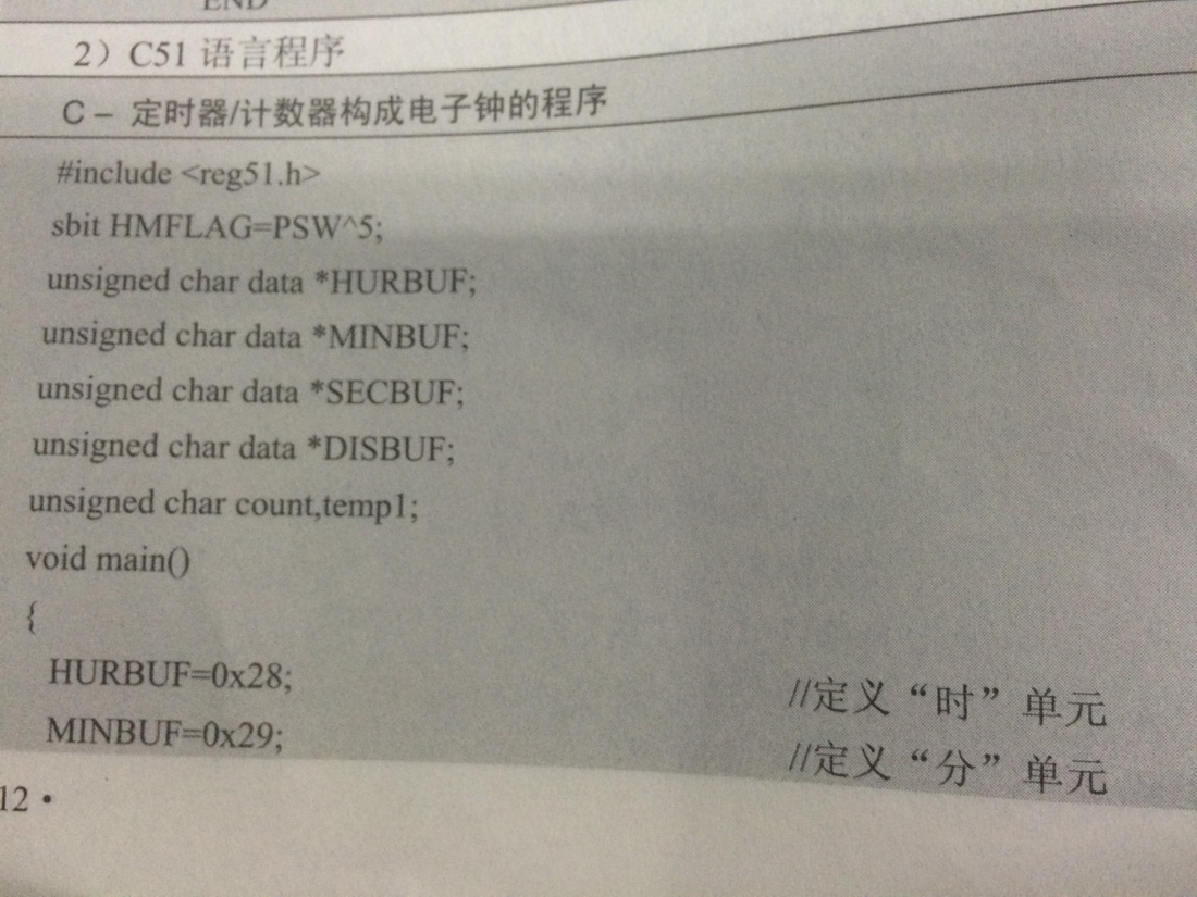

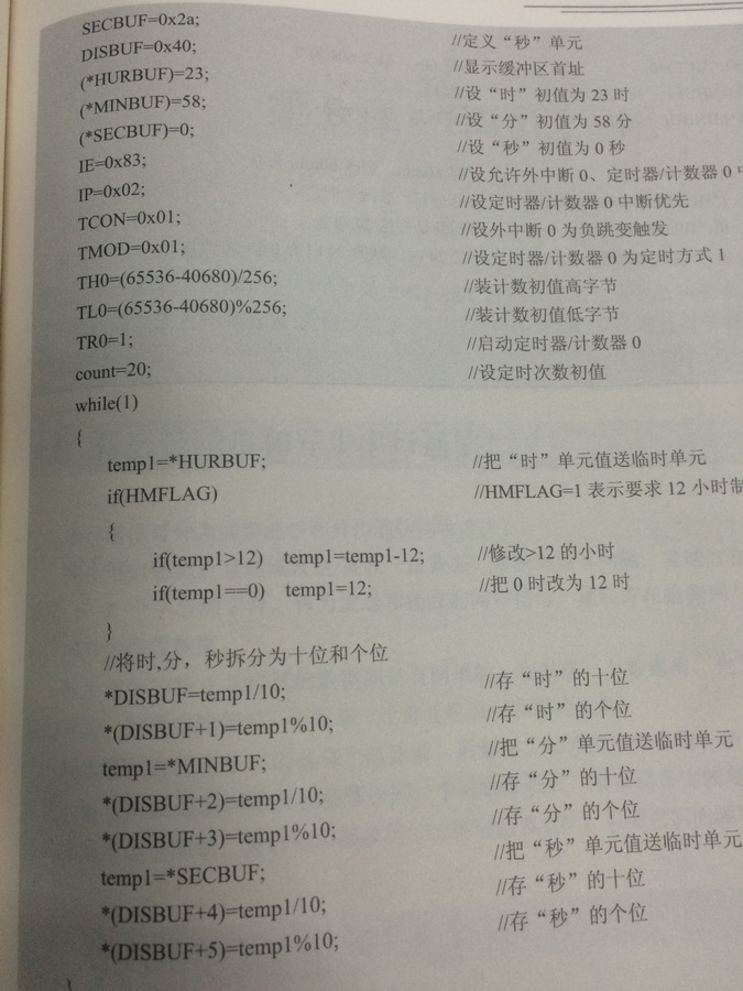

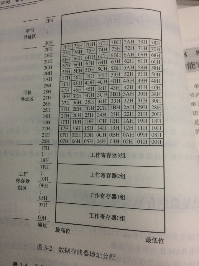

如下图 HURBUF,MINBUF....DISBUF为啥要这样定义啊直接定义一个变量不就行了么还有这个用的是指针,意思就是指向下面图三中的 可位选址寄存器喽(只要是这个 范围都可以随意定义吧?)?如果是这样的话 DISBUF这个 ...

⒍ 位变量定义方式
80C51片内RAM有16字节128位的可寻址位(字节地址20H~2FH,位地址00H~7FH),还有11个特殊功能寄存器是可位寻址的,C51编译器扩充了关键词bit和sbit,用于定义这些可寻址位。位变量也需先定义,后使用。
⑵ 定义11个特殊功能寄存器可寻址位的位变量
80C51单片机11个可寻址位的特殊功能寄存器中,有6个SFR(PSW、TCON、SCON、IE、IP和P3),它们每一可寻址位有位定义名称,C51库函数reg51.h也已对其按MCS-51中取的位定义名称(必须大写)全部作了定义,并赋予了既定的位地址。只要在头文件中声明包含库函数reg51.h,就可按位定义名称直接引用。
但是,还有5个SFR(ACC、B、P0、P1和P2),可寻址位没有专用的位定义名称,只有位编号,但这些位编号不符合ANSI C标识符要求,例如,ACC.0、P1.0等(C51标识符规定不可用小数点),应重新定义。其格式如下:
以上摘自张志良编著
《80C51单片机实用教程——基于Keil C和Proteus》高等教育出版社ISBN 978-7-04-044532-9

yzwzfyz 发表于 2017-11-3 10:12
看看与这个章节的目的就明白了。
很仔细的看了 不然也不会来这里问了
ID:123289 发表于 2017-11-3 10:12
看看与这个章节的目的就明白了。
