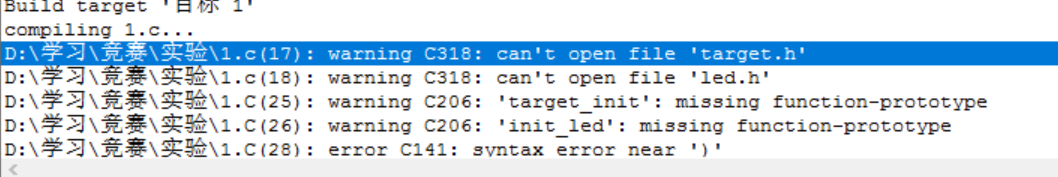

在做数字频率计设计,按书上代码,编译的时候找不到头文件

#ifndef INCLUDE_H #define INCLUDE_H #include "AT89X51.h" #include "intrins.h" #define uchar unsigned char #define uint unsigned int #define _BV(x)       (i ...

wulin 发表于 2017-11-5 19:23
这些代码应该是几个C文件和几个H文件混在一起,需要分开写成模块化工程文件。
分开编译成功后数码管又乱码了...

lq3698 发表于 2017-11-4 11:27
#include "AT89X51.h"换成#include
换了不行
ID:213173 发表于 2017-11-5 19:23
电子小学生 发表于 2017-11-4 09:28
刚学单片机,谢谢!
ID:61135 发表于 2017-11-4 11:27
#include "AT89X51.h"换成#include <reg52.h>
