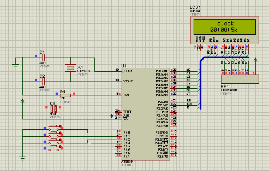

用1602单片机设计的可调电子钟显示不正确
查看数: 3559 | 评论数: 1 | 收藏 0
发布时间: 2017-11-19 16:17
#include<reg52.h> #define uint unsigned int #define uchar unsigned char sbit rs=P2^0; //定义液晶显示器控制端口 sbit rw=P2^1; sbit en=P2^2; sbit s1=P1^0; //定义按键控制 sbit s2=P1^1; sbit s ...

给你介绍一个正确有效的案例,自己对照查错吧!

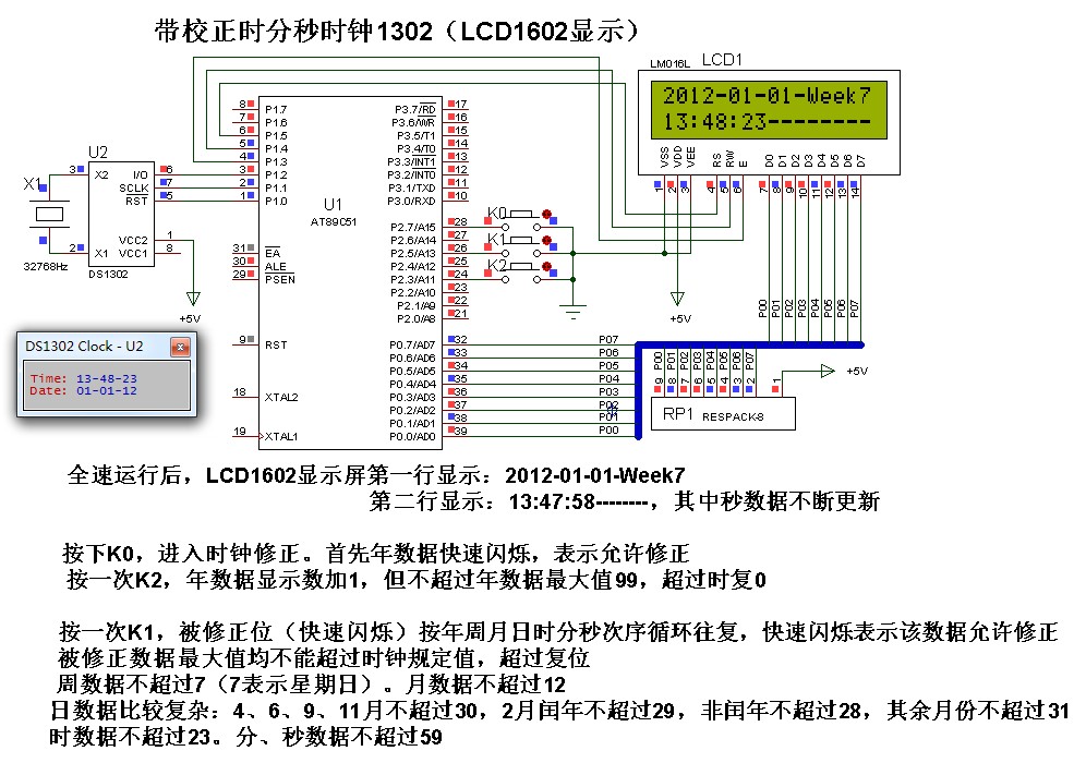

实例91  具有校正功能的时钟1302(LCD1602显示)
先Proteus仿真,确认有效。 实例91 带校正时钟1302(LCD1602显示).rar (52.68 KB, 下载次数: 6)
以上摘自张志良编著《80C51单片机仿真设计实例教程——基于Keil C和Proteus》清华大学出版社ISBN 978-7-302-41682-1,书中电路和程序设计有详细说明,程序语句条条有注解。仿真电路和Hex文件能在清华出版社网站免费下载,程序源代码只能到书上看了。到图书馆借,或到新华书店翻阅,或到网上书店打折购买。
