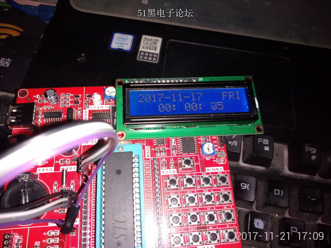

DS1302和液晶1602中显示时钟,为什么不走,显示是时间也是错误的
查看数: 5537 | 评论数: 5 | 收藏 0
发布时间: 2017-11-21 17:33
# include <reg52.h> # define uchar unsigned char # define uint unsigned int sbit lcden = P3^4; sbit rs = P3^5; sbit wr = P3^6; sbit rst = P1^0; sbit io = P1^1; sbit sclk  = ...

建议去共享区下载一个现成的,吃透的再改,看完看懂这个程序时间足够吃透一个正确的程序了,
ID:244748 发表于 2017-11-26 15:23
gaohan130 发表于 2017-11-22 20:57
计时的功能都没有,怎么让时间加?
DS1302有自动计时的功能,不用计时器
ID:111634 发表于 2017-11-22 21:22
好像给你介绍过一个正确有效案例,仔细去研读啊!
ID:231984 发表于 2017-11-22 20:57
计时的功能都没有,怎么让时间加?
ID:251992 发表于 2017-11-21 18:26
最好把DS1302的各个寄存器的功能贴出来就好了,
