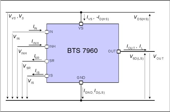

【应用原理图】 【PCB尺寸图】 BTS7960智能功率芯片中文资料 BTS7960是NovalithIC家族三个独立的芯片的一部分:一是p型通道的高电位场效应晶体管,二是一个n型通道的低电位场效应晶体管,结合一个驱动晶片,形成一个完全整合的高电流半桥。所有三个芯片是安装在一个共同的引线框,利用芯片对芯片和芯片芯片技术。电源开关应用垂直场效应管技术来确保最佳的阻态。由于p型通道的高电位开关,需要一个电荷泵消除电磁干扰。通过驱动集成技术,逻辑电平输入、电流取样诊断、转换速率调整器,失效发生时间、防止欠电压、过电流、短路结构轻易地连接到一个微处理器上。BTS7960可结合其他的BTS7960形成全桥和三相驱动结构。 图框如下:  下图显示使用的数据表
2引脚结构 2.1引脚分配
上视图是BTS 7960B and BTS 7960P的引脚结构 引脚的定义和功能
引脚的定义和功能 | | | | | | | | | | | | | | | | | | | | | | | 转换速率 功率开关的转换速率通过SR和GND间连接的电阻调整 | | | | | | | | |
应用事例 下图是智能功率芯片BTS7960是应用于电机驱动的大电流半桥高集成芯片
上图是正常模式和故障模式下电流检测 智能功率芯片BTS7960是应用于电机驱动的大电流半桥高集成芯片,它带有一个P沟道的高边MOSFET、一个N沟道的低边 MOSFET和一个驱动 Ic,如图 1所示。集成的驱动Ic具有逻辑电平输入、电流诊断、斜率调节、死区时间产生和过温、过压、欠压、过流及短路保护的功能。BTS7960通态电阻典型值为 16mQ,驱动电流可达 43A。智能功率芯片BTS7960是应用于电机驱动的大电流半桥高集成芯片,它带有一个P沟道的高边MOSFET、一个N沟道的低边 MOSFET和一个驱动 Ic,如图 1所示。集成的驱动Ic具有逻辑电平输入、电流诊断、斜率调节、死区时间产生和过温、过压、欠压、过流及短路保护的功能。BTS7960通态电阻典型值为 16mQ,驱动电流可达 43A。BTS7960的引脚Is具有电流检测功能,正常模式下,从Is引脚流出的电流与流经高边 MOS管的电流成正比,若RIS=lkQ,则 VIS=Iload/8.5;在故障条件下,从 Is引脚流出的电流等于IIS(1im)(约4.5mA),最后的效果是 Is为高电平。如图3所示 ,图3(a)为正常模式下Is引脚电流输出,图3(b)为故障条件下IS引脚上的电流输出。 【图片展示】
