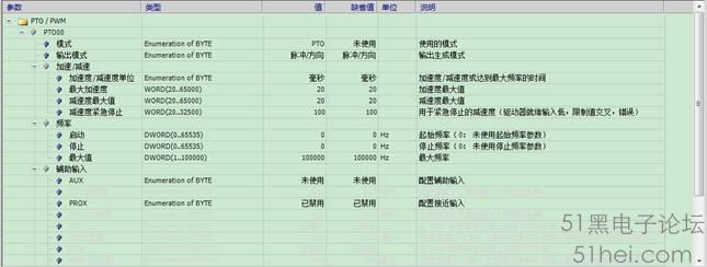

M218 PLC本体自带2轴100khz脉冲输出,可作为一般的定位控制和速度控制。下面以此为例简析相关指令应用:

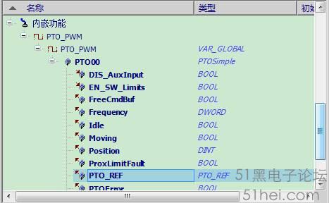

每个PTO在使用前必须定义相关参数,并启用 PTO功能:
每个PTO使用必须应用映射功能块
以启用某个PTO功能,以便在相关命令中让某个点发出脉冲。
在其中使用脉冲功能中的常用相关功能块是:

对于其 该引脚的输入,就是 在该功能块中的映射输出:
也可以直接连接ptosimple功能块的ref输出(在cfc中)。

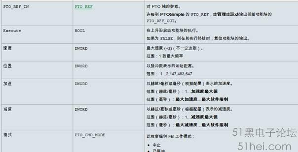

相关输入引脚说明:(输出就按相关英文意思理解)
最后方向:0=正方向,1=反方向,2=当前方向。(当加减速度选用的是以毫秒位单位时候,填写加减速度的时候数值不要过大,不然在停止时候会有很长的缓冲时间导致过冲,或者指令使用报错,建议填写软件最小值)
