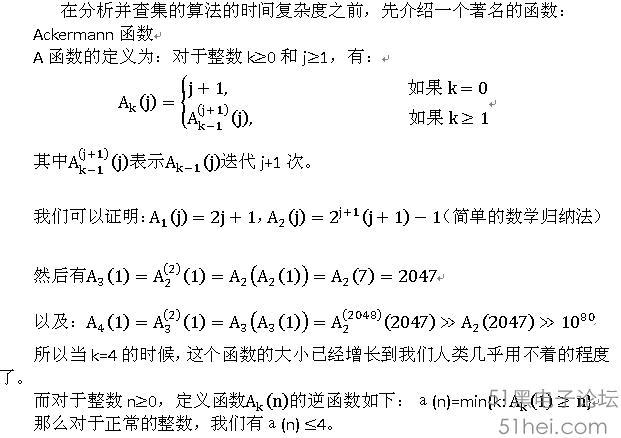

    这两个启发式策略就是这么简单。但是我们可以证明, 使用了这两个启发式策略之后,最坏情况下的时间复杂度为O(mа(n)),其中а(n)是一个增长极端缓慢的函数, 在任何我们可以想象到的情况中,а(n)都不会超过4。 因此我们认为这个算法的时间复杂度几乎是线性的。
精准的时间复杂度分析
1.Ackermann函数和它的反函数
