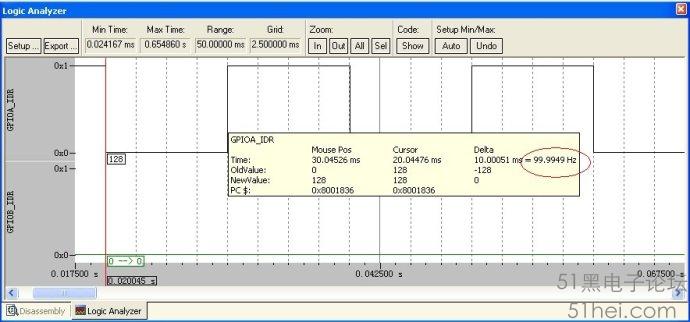

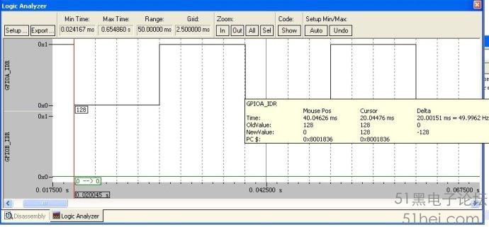

利用Keil逻辑分析仪分分析PWM波形图:经过测试可以看出输出波形精度可靠!
