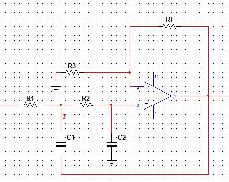

有源二阶滤波器基础电路如图
1
图2.1 二阶压控电压源低通滤波电路
它由两节RC滤波电路和同相比例放大电路组成,在集成运放输出到集成运放同相输入之间引入一个负反馈,在不同的频段,反馈的极性不相同,当信号频率f>>f0时(f0 为截止频率),电路的每级RC 电路的相移趋于-90o,两级RC 电路的移相到-180o,电路的输出电压与输入电压的相位相反,故此时通过电容c 引到集成运放同相端的反馈是负反馈,反馈信号将起着削弱输入信号的作用,使电压放大倍数减小,所以该反馈将使二阶有源低通滤波器的幅频特性高频端迅速衰减,只允许低频端信号通过。其特点是输入阻抗高,输出阻抗低。

第三章  模块电路设计与参数计算
3.1选择电路
      选择电路的原则应力求结构简单,调整方便,容易满足指标要求。现在,选择图3.1所示的二阶压控电压源低通滤波电路。
                     图3.1二阶压控电压源低通滤波电路
3..2电路元件参数的计算
       由设计要求可知,截止频率为=2000Hz,增益=2。因为增益=2,即电路放大倍数为2,则同相比例放大电路的放大倍数为   则           不妨设
设定,代入到上面的公式中可以得到
              代入可计算得出
又由 , 解得
再结合实际电子原器件可以设定所选用的原器件参数如下:

         图3.2二阶压控电压源低通滤波仿真电路
