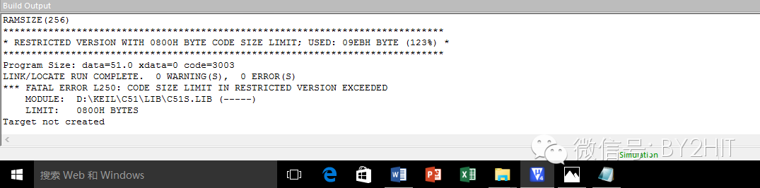

2.关于程序的大小由上文可以看到,单片机的程序空间有限,如果用一些较为低级的单片机,很有可能把程序写超了,如何看自己的程序的大小呢?在这里吗?
hex文件显示有9K但实际上烧进单片机的并没有那么大。应该看这里
这个是构建后页面最下面的一小格。真正的大小是date,xdate,code这三个,相对于上一个小了不少吧。hex文件属性里显示的是程序储存在计算机里的大小。这也是初学者很容易想当然的问题。不过我们用的芯片空间足够大,常理来说很难出现关于程序大小的问题。
