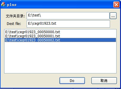

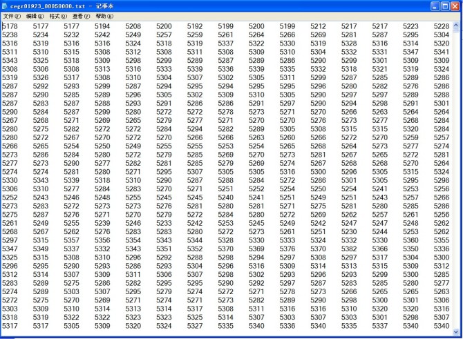

别人研究红外视屏,从红外视屏里得到有180个TXT文件,一个文件对应一个frame的像素,每个文件有512*640个4位数的数字,一个文件大小1.56MB,180个文件是281MB,如图,要求把这些文件对应位置上的数字加起来写到列外一个文件,看到他们用C语言fopen、fscanf运行程序运行了快一个小时。。。。。。
然后用内存映射读取文件,试着加了三个文件,运行快十秒钟的样子,180个文件9分钟。。。。
程序界面:
主要代码:
