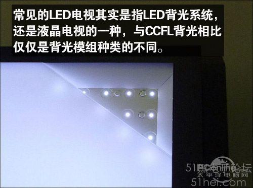

是LED电视还是LED背光?
“LED”这个名词相信大家已经耳熟能详,电视卖场中最为常见的宣传名词相信就是“LED电视”。然而此LED非彼LED电视,这里还是要和大家再进行一次科普。常见的LED电视其实是指LED背光系统,还是液晶电视的一种,与CCFL背光相比仅仅是背光模组种类的不同。

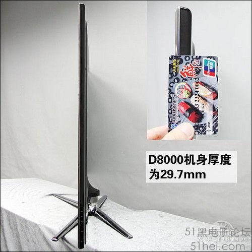

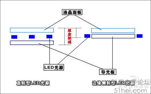

3、采用LED背光源的电视厚度也会比CCFL背光电视要轻薄一些,尤其是采用侧置式LED背光源的电视。不过一些夏普的LED机型,尤其是直下式LED背光的厚度其实也和CCFL相差无几。
侧置式LED在厚度上有着较大优势(图为三星D8000)

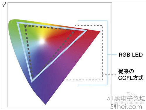

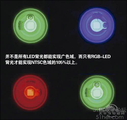

在LED电视出现的初期,曾经有不少言论声称LED背光的液晶电视色域上要优于传统的CCFL背光。然而这一说法并不准确,并不是所有LED背光都能实现广色域,而只有RGB-LED背光才能实现NTSC色域的105%以上。
由于液晶电视本身不发光,背光源发出的白色光线最后要经过RGB彩色滤光膜后才能实现成像,因此背光源发出的白光中R/G/B三原色光的波长(即三原色的纯度)将直接影响到电视机最后的色彩效果。在这里,我们的厂商们想出了直接使用RGB(红蓝绿)三种颜色的LED颗粒来作为背光的一部分,由于LED的色纯度比较高,在合理混合光色后,可以实现很高的色域表现。
让人遗憾的是,这种RGB-LED背光机型目前在市面上已经看不到了,因为其直下式与RGB三色LED颗粒都带来了高昂的成本,在LED电视的快速普及中被放弃,只有极少数索尼、夏普等高端机型使用过这一技术。
那么现在我们的LED背光电视在色域上表现如何呢?笔者只能说现在的LED背光都只是采用了白光LED颗粒,在色域表现上实在算不上有所提升,一般情况下都只是达到NTSC色域的70%左右,所以在色域表现上LED背光并不没有什么优势。

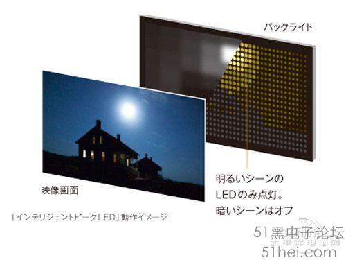

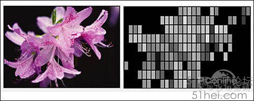

直下式LED背光技术顾名思义就是在液晶面板下直接放置LED背光组件,由于这一先天优势,直下式LED背光可以使得液晶电视的背光亮度更为均匀,直接照射也使得亮度可以更高。不过随着侧置式LED技术的提升,亮度与均匀性方面与直下式LED背光差距也逐渐减小,不过直下式LED背光技术还衍生出一个很强大的本领,那就是区域控光技术(local dimming)。

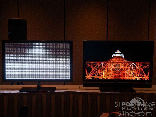

区域控光技术展示
区域控光技术是目前许多品牌旗舰机型所搭载的,比如夏普X50A的“煌彩”技术、东芝X1000C的512区精确控光等,索尼HX920的智能精锐LED背光源。所谓区域控光技术(LOCAL DIMMING)就是将LED灯分为多个灯组,根据显示画面的明暗来控制这些不同区域灯组的明暗。
区域控光技术展示
原本由于液晶显像的基本原理,要由液晶面板下的背光源照射而点亮屏幕,这样也就造成画面对比度不够高的问题。但是如果采用了区域控光技术,就使得液晶屏幕拥有了类似AMOLED这一类自发光屏幕所拥有的优势,因此画面对比度更为出色。像东芝于日本推出的X2系列液晶电视,官方宣称其动态对比度达到了900万比1,数值上十分恐怖。

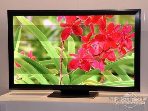

索尼HX920也采用了区域控光技术(LOCAL DIMMING)技术
不过目前直下式LED的局域控光技术还不够完善,最多也就是512个分区的区域控制,相对全高清屏幕的分辨率而言这一数字还是相差甚远,因此如果显示物体边缘过于复杂、明暗对比强烈,就会出现光晕的现象。让人遗憾的是,目前我们能看到的机型中,95%以上都是侧置式LED背光源,而侧置式LED机型在对比度的表现上和CCFL相比并不占优势。

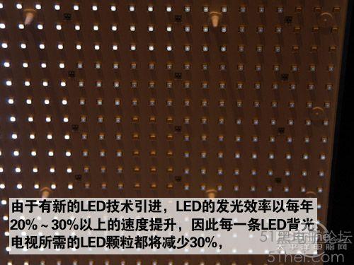

◆减少LED背光颗粒
LED背光技术被大规模引入电视市场还是这几年的事,不过随着LED技术本身的逐渐成熟,电视厂商在2012年将会采取更为积极的LED策略。在提高LED背光产品覆盖率的同时,也尽量将这一组件的成本降低。
由于有新的LED技术引进,LED的发光效率以每年20%~30%以上的速度提升,因此每一条LED背光电视所需的LED颗粒都将减少30%,积极的方面是将LED背光的成本降低,同时LED背光电视的渗透率也将超过70%。

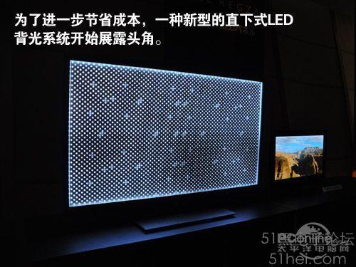

◆廉价直下式LED背光电视出现

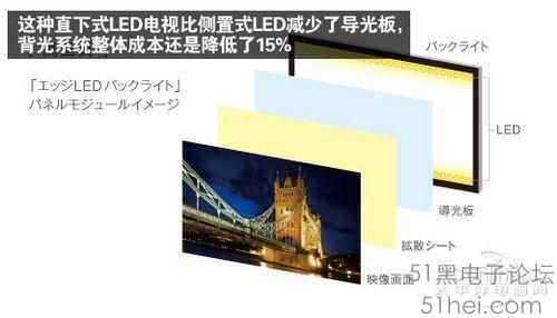

说到LED背光,不得不提起侧置式与直下式两种的LED背光类型。其中侧置式LED背光电视将LED颗粒放置在面板侧面,通过导光板将LED发出的光均匀扩散至一整块液晶面板;直下式LED顾名思义就是将LED颗粒直接放置在液晶面板后部。为了进一步节省成本,一种新型的直下式LED背光系统开始展露头角。
这种低价的直下式LED背光系统,直接在面板后部采用了LED颗粒与高效率扩散板,虽然成本上比侧置式LED要多了2倍,由于没有使用导光板,背光系统整体成本还是降低了15%。采用直下式LED可以省去导光板的使用,不过仍然需要扩散板使不多的LED颗粒均匀发光,由此带来的是这种LED背光电视的厚度与一般CCFL差不多,这也是厂商向不得不对成本的一种妥协
虽然目前市面上还看不到这类型的低价LED电视,不过在2012年下半年,相信将有大量廉价的LED直下式电视上市,面对目前销售疲软的平板电视市场,厂商更优先考虑的是如何降低成本。
