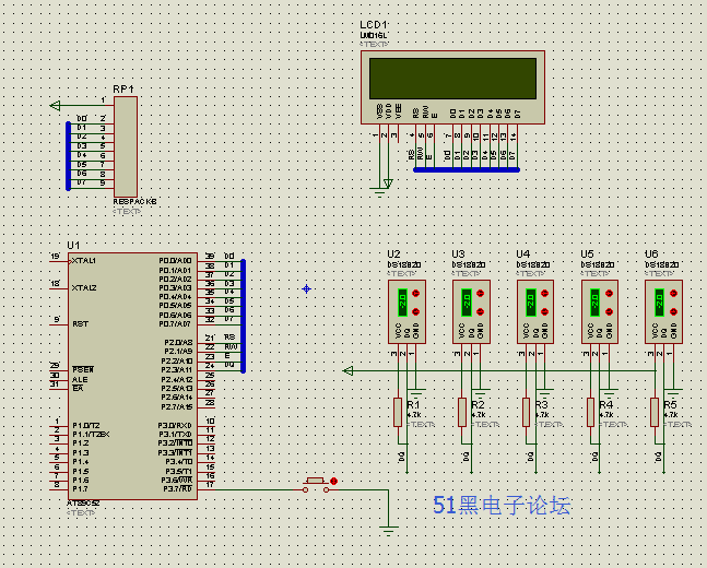

DS18B20多点测温源程序+proteus仿真工程
ID:293533 发表于 2018-3-18 15:40 | 显示全部楼层 |阅读模式
多点测温 + 1602显示仿真原理图如下(proteus仿真工程文件可到本帖附件中下载)
