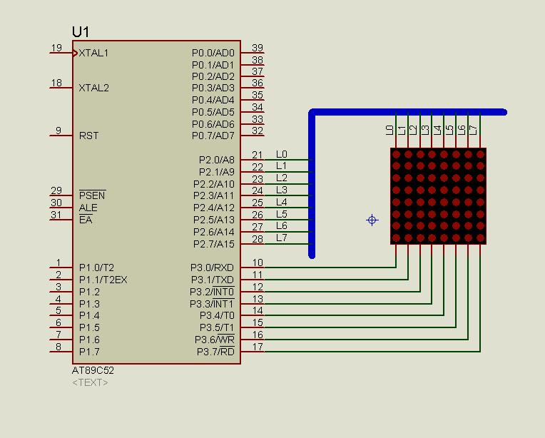

刚开始了解51单片机,看见很多牛人做的非常酷的东西,目前属于零基础,求大神给一个32灯的电路设计图以及内部元器件名称型号和程序文件。刚开始了解不太懂这些,但是又想做一个东西练练手。谢谢了。

   楼主要的是32灯心形流水灯,这里的难点是流水灯,也就是灯是按一定顺序一个一个亮,并一个一个灭,它不同于静态显示一个心形图案,比静态显示难度大点。考虑到楼主是个初学者,做32灯的心形流水灯需要器件复杂,初学者很容易做不下来而放弃,所以建议楼主改用单片机+8X8的LED发光矩阵做一个20灯的心形流水灯,这样比较容易实现,技术上同样可以得到很大煅练。
    基于单片机+8X8LED发光矩阵,本人为楼主设计了一个心形流水灯方案。需要单片机1只,最小系统板1块,8X8LED发光矩阵1个,杜帮线16根。利用单片机控制发光矩阵发光,先静态显示一个心形图案,然后先按顺时针顺显示心形,完后再按逆时针顺序显示心形,完后重新开始。依此循环。
下面是设计图:
下面是相应程序:
  1. #include<reg52.h>
  2. unsigned char hdata[]={0x38,0x44,0x42,0x21,0x21,0x42,0x44,0x38};
  3. unsigned char  heart[][2]={{4,2},{5,1},{6,1},{7,2},{7,3},{7,4},{6,5},{5,6},{4,7},{3,7},{2,6},{1,5},{0,4},{0,3},{0,2},{1,1},{2,1},{3,2}};
  4. void delay(int ii){int i,j;for(i=0;i<ii;i++)for(j=0;j<110;j++);}
  5. void heart1()
  6. {int i;
  7. for(i=0;i<8;i++)
  8.    {P2=1<<i;P3=~hdata[i];}
  9. }
  10. void heart2()
  11. {int i;
  12.   for(i=0;i<18;i++)
  13.    {P2=1<<heart[i][0];
  14.     P3=~(1<<heart[i][1]);
  15.         delay(5);
  16.     }
  17.   for(i=17;i>=0;i--)
  18.     {P2=1<<heart[i][0];
  19.      P3=~(1<<heart[i][1]);
  20.          delay(5);
  21.     }
  22.   }
  23. main()
  24. {int i;
  25. while(1)
  26. {for(i=0;i<2500;i++)heart1();
  27.   for(i=0;i<20;i++)heart2();
  28.   }
  29. }
附件有完整的proteus设计和相配套的程序:
