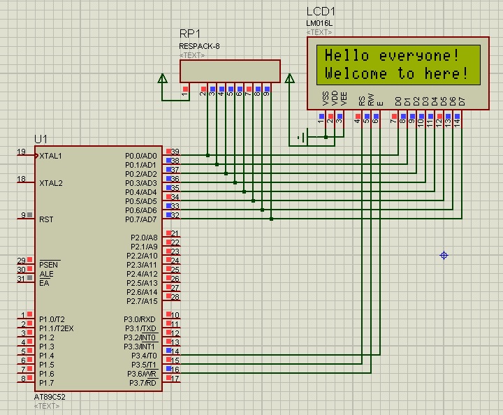

我的单片机1602显示不出来,求大神指点
stc89c52单片机
#include<reg52.h>
#define uchar unsigned char
#define uint unsigned int
sbit E=P3^4;
sbit RW=P3^6;
sbit RS=P3^5;
uchar tab1[]="Hello everyone!";
uchar tab2[]="Welcome to here!";
void delayms(zms)
uchar x,y;
for(x=zms;x>0;x--)
for(y=110;y>0;y--);
void wc(uchar com)
E=0;
RS=0;
RW=0;
P0=com;
delayms(5);
E=1;
delayms(5);
E=0;
delayms(5);
void wd(uchar dat)
E=0;
RS=1;
  RW=0;
P0=dat;
  delayms(5);
  E=1;
  delayms(5);
  E=0;
void init(void)
EA=1;
TR0=1;
TMOD=0X01;
TH0=(65535-50000)/256;
TL0=(65535-50000)%256;
wc(0x38);
wc(0x06);
wc(0x0c);
          wc(0x01);
void main()
uchar j;
init();
wc(0x80);
for(j=0;j<16;j++)
  wd(tab1[j]);
        delayms(10);
  wc(0x80+0x40);
    for(j=0;j<16;j++)
         { wd(tab2[j]);
         delayms(10);
  while(1);

ID:213173 发表于 2019-4-1 08:36 | 只看该作者
你的程序没有问题,可能是你的硬件连接与软件不符。
ID:481641 发表于 2019-4-1 13:49 | 只看该作者
ET0好像没设置,影响定时器
ID:481641 发表于 2019-4-1 13:50 | 只看该作者
中断函数也没有吧
