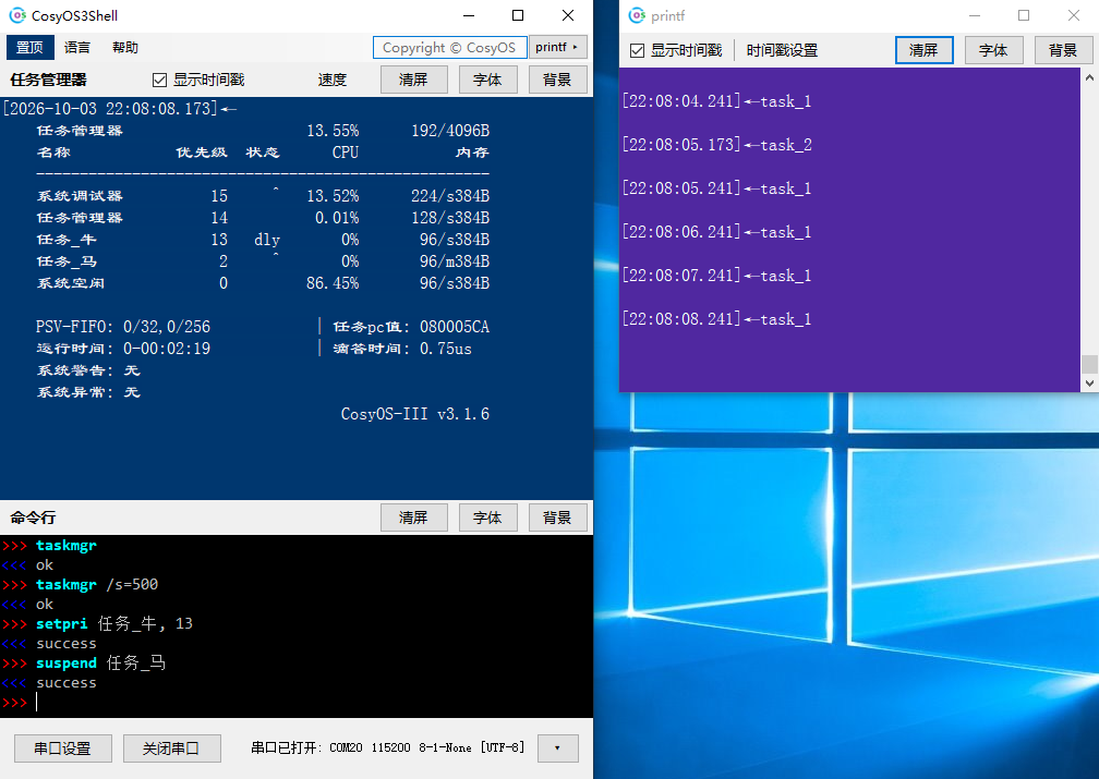

CosyOS-III Taskmgr(任务管理器)
实时监控各任务的运行,协助开发者及时发现设计中存在的潜在问题。
由极致优化的C语言代码倾心打造而成,功能完善且性能卓越。
界面风格简约时尚,唯美中不觉空洞,平淡中不失典雅。
