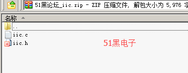

以上2个文件下载: iic.zip (2.05 KB, 下载次数: 0)
