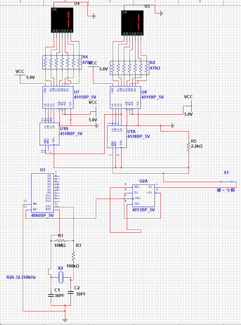

求助6位数字时钟电路问题
各位大佬为什么multisim与proteus接的一样但multisim跑不了,但proteus可以。还有cd4081可以用电阻和二极管替代吗?

C2应使用4-34可调试看。

或C2采用C1的3分1容量试看,总之不能采用2个容量相等的。

4060的11脚是做为输出 的吗?还有模有样的接入一个4013,建议下载一份4060的手册,认真读一下。

你这个4518电路还是有错!
给你一个电路参考。

这个问题我的理解是CD4060只有14级分频,32768条件下最小只能输出2Hz信号,需要再进行一次分频,上学时候玩过。

32768条件下最小只能输出2Hz信号,这个没错,但那是在输入32768Hz时,从Q14即3脚 输出,而11脚是振源输入。

哦,是的。楼主的CD4060接法和手册不同,手册上9脚是用于片内振荡器的外接电容端,当使用外部振荡器时9脚应悬空,10、11脚接晶振。7楼接法是正确,然后从Q14,即3脚输出2Hz脉冲,再经过CD4013搭建的D触发器变成1Hz信号。
