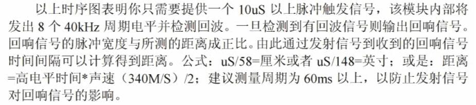

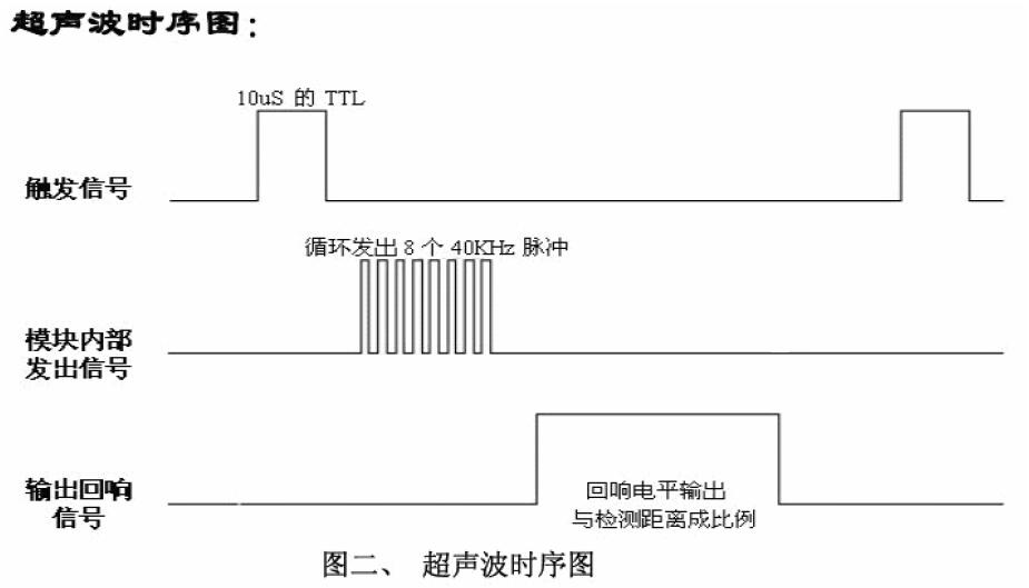

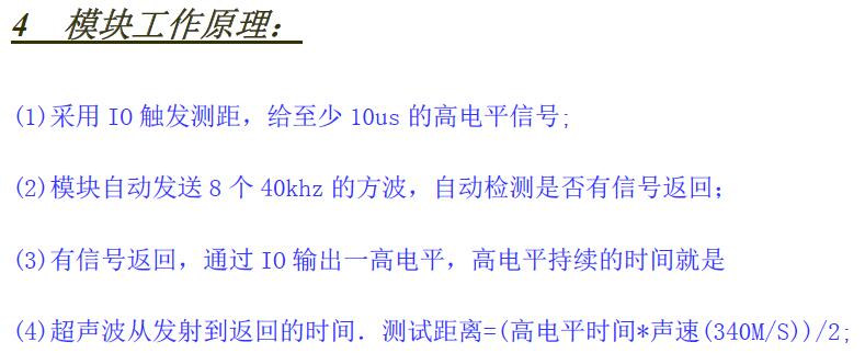

模块手册上是这样说的,如图:
按照手册所说,那8个40KHz的脉冲, 是模块自己产生的,只要你提供了10us的高电平,模块就会自动产生这8个40KHz的脉冲,根本不需要担心什么。
你要做的,就是等待回响信号,只要一有回响信号,就开始计时,这个时间,就是刚才模块自动发出超声波到接收超声波的时间,即超声波来回的时间,它的一半,就是去的时间,乘以声音速度,就是距离了。
