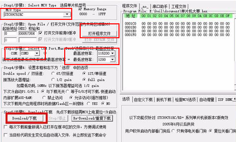

1、打开单片机程序下载软件STC-ISP,找到生成的HEX文件,双击打开程序文件。
2、设置mcu TYPE:你选的单片机型号stc89...;设置波特率,和COM端口(单片机连接电脑的端口,可以在计算机设备管理那里查看)。
3、点击download/下载,等待几秒左右,按动单片机开发版的开关,如果可以看到蓝色进度条,并且显示已加密,则程序下载成功。

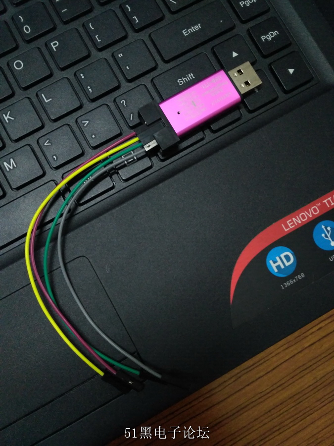

ID:243507 发表于 2018-1-25 22:18 | 只看该作者
买一个USB-TTL模块(淘宝上十几块钱),一头连接单片机,一头连接电脑,很方便就能烧录好程序啦

ID:267997 发表于 2018-1-26 10:39 来自手机 | 只看该作者
请问后面那四根线是电源,地,输入输出吗,在板子上应该加些什么?谢谢
