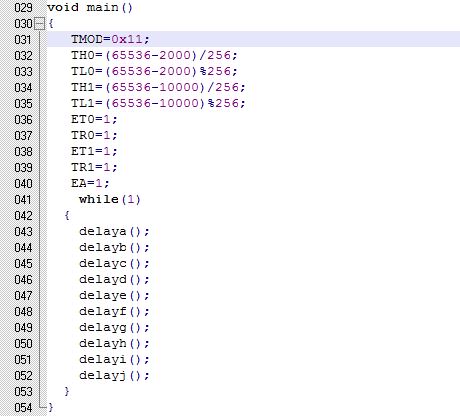

图片中程序为什么不用加TMOD=0x01;这条语句,他不是调用了两个定时器(51单片机)了吗?
ID:213173 发表于 2018-1-26 17:16 | 显示全部楼层

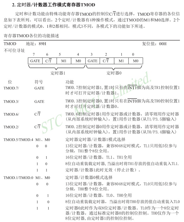

ID:123289 发表于 2018-1-26 19:15 | 显示全部楼层
不要把TMOD理解成寄存器,虽然它有寄存器的性质,你把它理解成8个开关才好,再查一下,这8个开关是干什么用的!这样你的水平就提高了。

ID:279601 发表于 2018-1-26 23:34 | 显示全部楼层
程序中已经设置了TMOD=0X11,已经定义了两个定时器的工作模式,至于他具体怎么用还得看其余的程序,不过程式了设置了ET0=1,TR0=1,ET1=1,TR1=1,EA=1,多半是会当做两个定时器中断来用的

ID:280136 发表于 2018-1-27 09:40 | 显示全部楼层
TMOD=0x10;开定时器1;
TMOD=0x01;开定时器0;
TMOD=0x11;两个都开;

TMOD=0x11代表将定时器0定时器1设置成1工作模式

TMOD是51单片机RAM上的一个特殊功能寄存器区的寄存器,这是一个八位的寄存器。这里的这个TMOD寄存器,就是RAM上一个字节空间(8位),它的每一位都控制着不同的功能。而8位2进制数,我们通常用两个十六进制数来表示。这里0x11 就是一个十六进制数。 换成二进制为 0001 0001 你对照寄存器看。是不是配置了两个寄存器工作在方式一呢?
ID:7485 发表于 2018-1-28 21:03 | 显示全部楼层
蛋清 发表于 2018-1-27 09:40
TMOD=0x10;开定时器1;
TMOD=0x01;开定时器0;
TMOD=0x11;两个都开;
这个是M0和M1两个位设置定时器的4个工作方式,00、01、10、11。TMOD低4位和高4位各有一组M0、M1,分别控制T0和T1。不是“开定时器”的概念。
