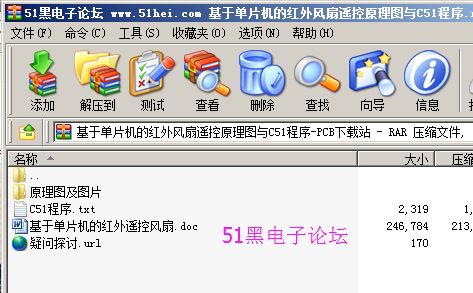

全部资料51hei下载地址:
基于单片机的红外风扇遥控原理图与C51程序.rar (258.65 KB, 下载次数: 114)
