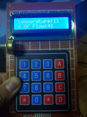

这个是arduino综合案例,希望有助于大家做毕设,或者自己玩玩。

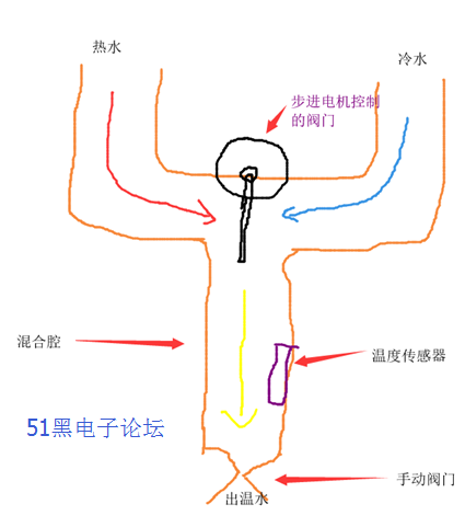

原名“温控流量混合装置”
作用:一个水管出热水,一个水管出冷水,检测混合之后的温度和流量,混合之后出温水。显示目标温度和目标流量,当前温度和当前流量。
左边是原理图中的电位器可以调节1602的显示
//////////////////////////////////////////////可以忽略上面的内容/////////////////////////////////
简化后:“温控混合装置”,供大家学习
简图如下

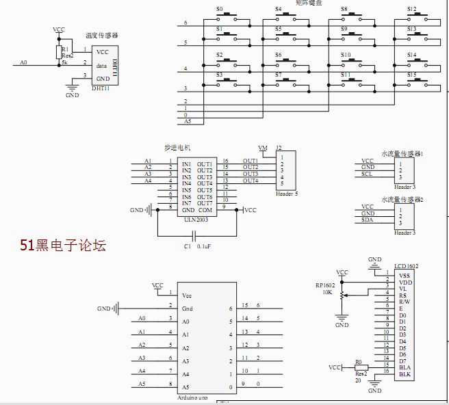

主要所需材料:arduinoUno主板,lcd1602,4*4薄膜键盘,dht11温度传感,ULN2003(用于驱动步进电机),28BYJ-48步进电机
ArduinoUno上的A0到A5引脚就是14到19引脚。
原理图和我的程序在引脚分配上稍有不同,请万分注意!!!
请自行按需分配引脚。
删除代码里面的没用的代码,程序看起来会更加清晰。
#include所包含的库文件,自行百度解决,或咨询找我要我也行。
建议每个都会使用了,再建立综合项目
电路原理图如下:

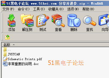

所有资料51hei提供下载:
分享并进步.zip (193.6 KB, 下载次数: 30)
