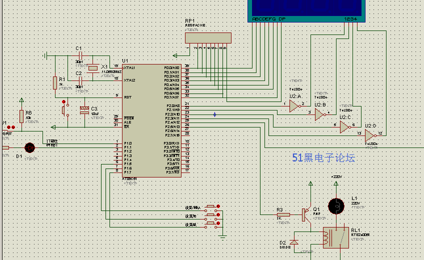

微波炉控制仿真原理图如下(proteus仿真工程文件可到本帖附件中下载)
  1. /***********************************************
  2. ***********************************************/
  3. #include "reg52.h"
  4. #include "intrins.h"
  5. #include "seg.h"
  6. bit flag_timer ;
  7. sbit Door=P1^0;                //门限位开关
  8. sbit Led=P1^1;                //照明灯
  9. sbit Beep=P2^4;                //扬声器
  10. sbit JD=P2^5;                //继电器 加热装置控制接口
  11. sbit key_open=P1^4;        //开启按钮
  12. sbit key_set=P1^5;        //设置按钮
  13. sbit key_add=P1^6;        //时间加按钮
  14. sbit key_dec=P1^7;        //时间减按钮
