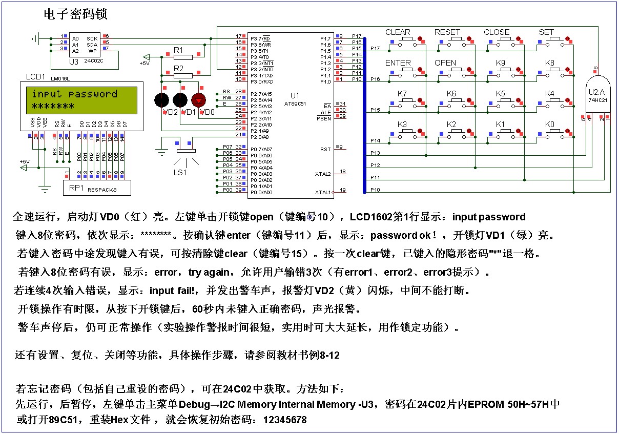

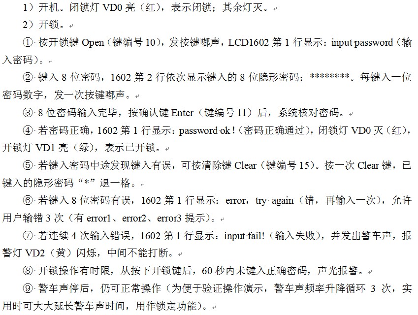

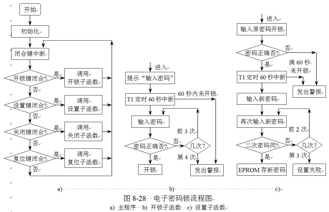

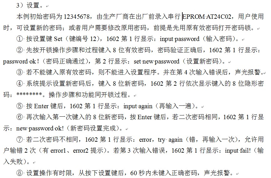

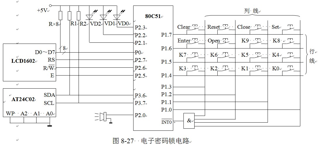

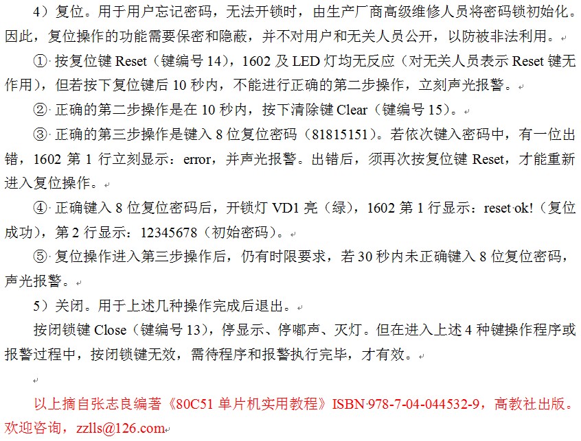

c51单片机电子密码锁六位改为八位,并能实现功能。急求助;
源码如下

ID:111634 发表于 2018-9-19 07:39 | 只看该作者
功能齐全的电子密码锁
⑴ 电路设计    …
⑵ 功能设计    …
⑶ 程序设计    …
⑷ Proteus仿真    …
电子密码锁1.rar (1.13 MB, 下载次数: 102)
Proteus仿真一下,确认有效,验证上述功能。
以上摘自张志良编著《80C51单片机实用教程》ISBN 978-7-04-044532-9,高教社出版。书中电路和程序设计有详细说明,程序语句条条有注解。
