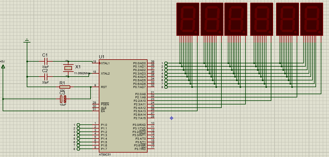

proteus中仿真,目标是实现秒表功能,最大可以计到 999999秒,请问下面这段程序哪错了?
ID:379308 发表于 2018-9-22 16:00 | 显示全部楼层 |阅读模式
仿真图
仿真图
为啥把程序刷进去没反应
  1. #include<reg52.h>
  2. unsigned char code a[]={0xC0, 0xF9, 0xA4, 0xB0, 0x99, 0x92, 0x82, 0xF8,0x80, 0x90};
  3. unsigned char abuff[]={0xFF,0xFF,0XFF,0XFF,0XFF,0XFF};
  4. unsigned char sec=0;   //记录秒数
  5. unsigned char i=0;  //动态扫描索引
  6. unsigned char count=0; //记录中断次数 TF0=1为一次中断
  7. void main()
  8. {
  9.         EA=1;     //开启中断
  10.         ET0=1;    //开启定时器0中断
  11.         TR0=1;   //开启定时器0
  12.         TMOD=0x01;
  13.         TH0=0xFC;
  14.         TL0=0x65;
  15.         while(1)
  16.         {
  17.                 if(count>=1000) // 中断1000次,即达到1s
  18.                 {
  19.                         count=0;
  20.                         sec++;  //秒数加1
  21.                         abuff[0]=a[sec%10];
  22.                         abuff[1]=a[sec/10%10];
  23.                         abuff[2]=a[sec/100%10];
  24.                         abuff[3]=a[sec/1000%10];
  25.                         abuff[4]=a[sec/10000%10];
  26.                         abuff[5]=a[sec/100000%10];
  27.                         }
  28.                 }
  29.         }
  30.
  31. void InterruptT0() interrupt 1  //interrupt为关键字,1表示定时器0中断
  32. {
  33.         TH0=0xFC;
  34.         TL0=0x65;
  35.         count++;
  36.         P1=0xFF;  //显示消隐
  37.         switch(i)
  38.                         {
  39.                                 case 0: P2=0x01;i++;P1=abuff[0];break;
  40.                                 case 1: P2=0x02;i++;P1=abuff[1];break;
  41.                                 case 2: P2=0x40;i++;P1=abuff[1];break;
  42.                                 case 3: P2=0x80;i++;P1=abuff[1];break;
  43.                                 case 4: P2=0x10;i++;P1=abuff[1];break;
  44.                                 case 5: P2=0x20;i=0;P1=abuff[1];break;
  45.                                 default:break;
  46.                         }
  47. }

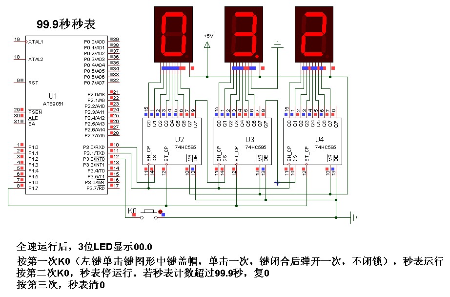

实例93  99.9秒秒表
Proteus仿真一下,确认有效。
实例95 99.9秒秒表.rar (38.86 KB, 下载次数: 23)
以上摘自张志良编著《80C51单片机仿真设计实例教程——基于Keil CProteus》清华大学出版社ISBN 978-7-302-41682-1内有常用的单片机应用100案例,用于仿真实验操作,书中电路和程序设计有详细说明,电路与程序真实可靠可信可行,程序语句条条有注解。
若需99.99秒,硬件电路增加一位595。软件程序增加0.01s10ms计数器,并修改相应计数显示程序。

count 不能定义为char
ID:155507 发表于 2018-9-23 18:54 | 显示全部楼层
unsigned char的取值范围是0-255
char是有长度的,你好好看看书,会有详细的解释
                        count=0;
                        sec++; //秒数加1
unsigned char是8位的,占一个寄存器,  无符号字符型,范围(0-255)
unsigned int是16位,  占2个寄存器,   无符号整型 范围(0-65,535)
unsigned long是32位, 占4个寄存器,   无符号整型 范围(0-4,294,967,296)
sec 定义为 unsigned long sec, 可以计到 999999秒
count  定义为 unsigned int

count和sec换成UINT,i给个初值,定时器的初装值放到启动前,switch语句改正好,应该可以运行了,但到不了999999,建议把秒数分成两部分,高三位和第三位这样定义才放的下。

错误:unsigned char count=0;
正确:unsigned int   count=0;
错误:
正确:
        case 2: P2=0x04;i++;P1=abuff[2];break;
        case 3: P2=0x08;i++;P1=abuff[3];break;
        case 4: P2=0x10;i++;P1=abuff[4];break;
        case 5: P2=0x20;i=0;P1=abuff[5];break;
