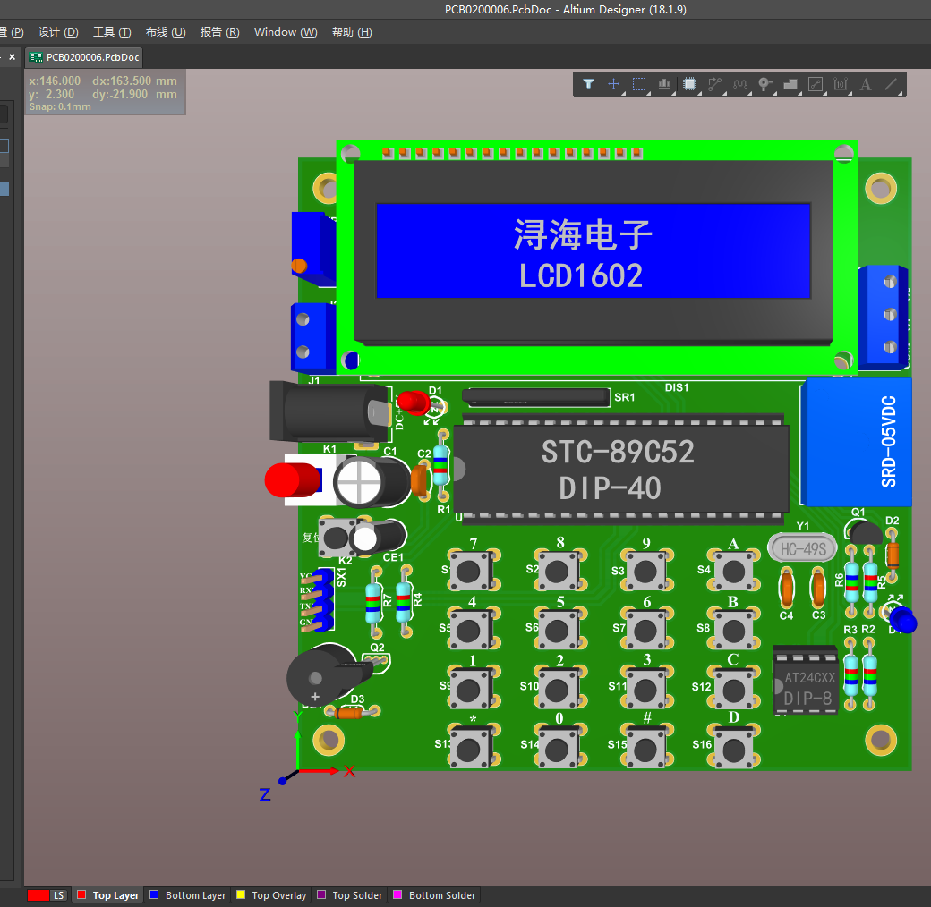

打开文件后,切换到3D模式。(直接按下数字键‘3’,或者在View菜单下,找到3D Layout Mode)
打开3D模式后,可以简单的旋转3D图形,按下Shift键和鼠标右键就可以旋转了。将3D视图调整到你认为最美观为止。。。注意,这个视图关乎到你输出的到PDF的主视图的哦。

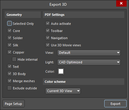

然后点击File(文件菜单),选中Export(导出),便会出来PDF3D选项,选中,就会出来下面界面,自己输入文件名字,注意文件类型是PDF
点击Export,导出,慢慢等待吧。。。。
,文件越大,时间越长。。。。

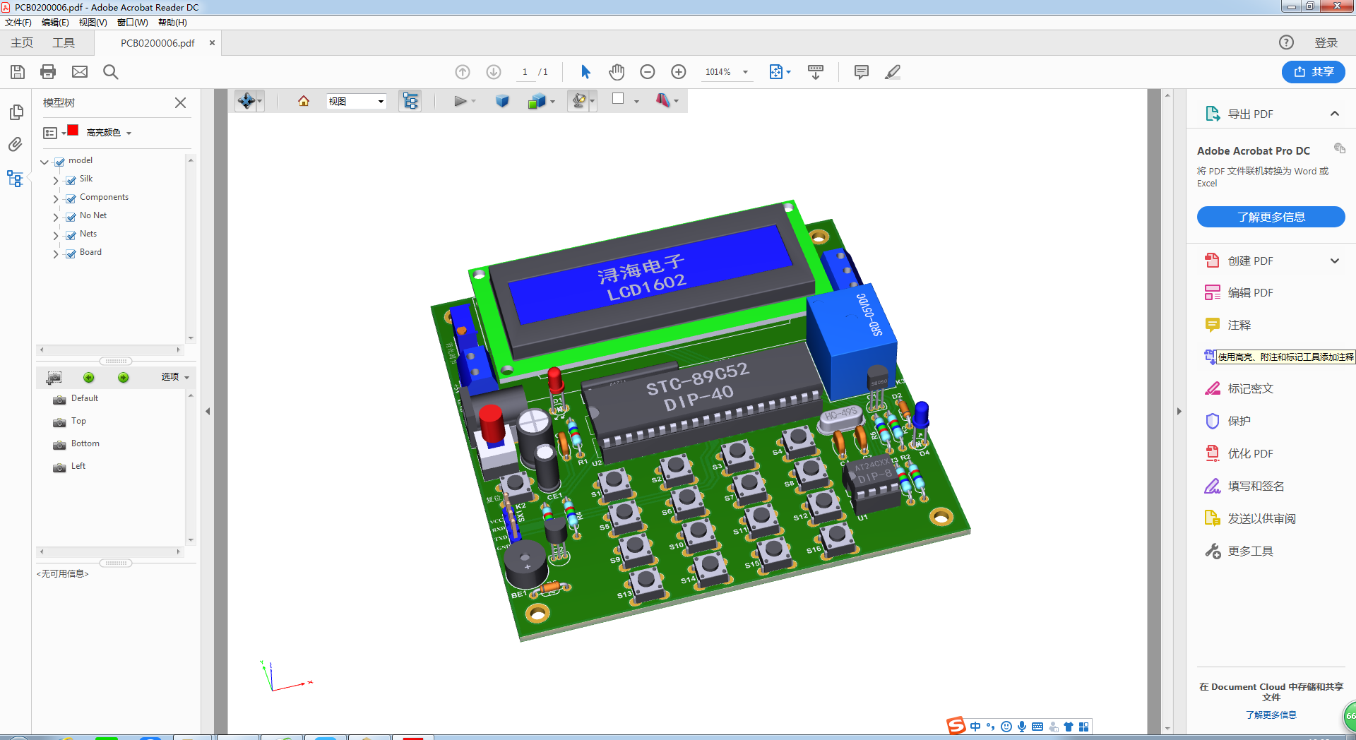

等待好了。。。。自动打开后的文件。有没有很给力!!
但是还有更给力的!这个现实是有物理连接的,视图在PDF是支持编辑的!!

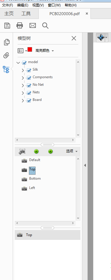

随便旋转试试!在PDF的右边。可以选择你需要看的视角,比如点击Bottom,视图就会自动旋转到底面!

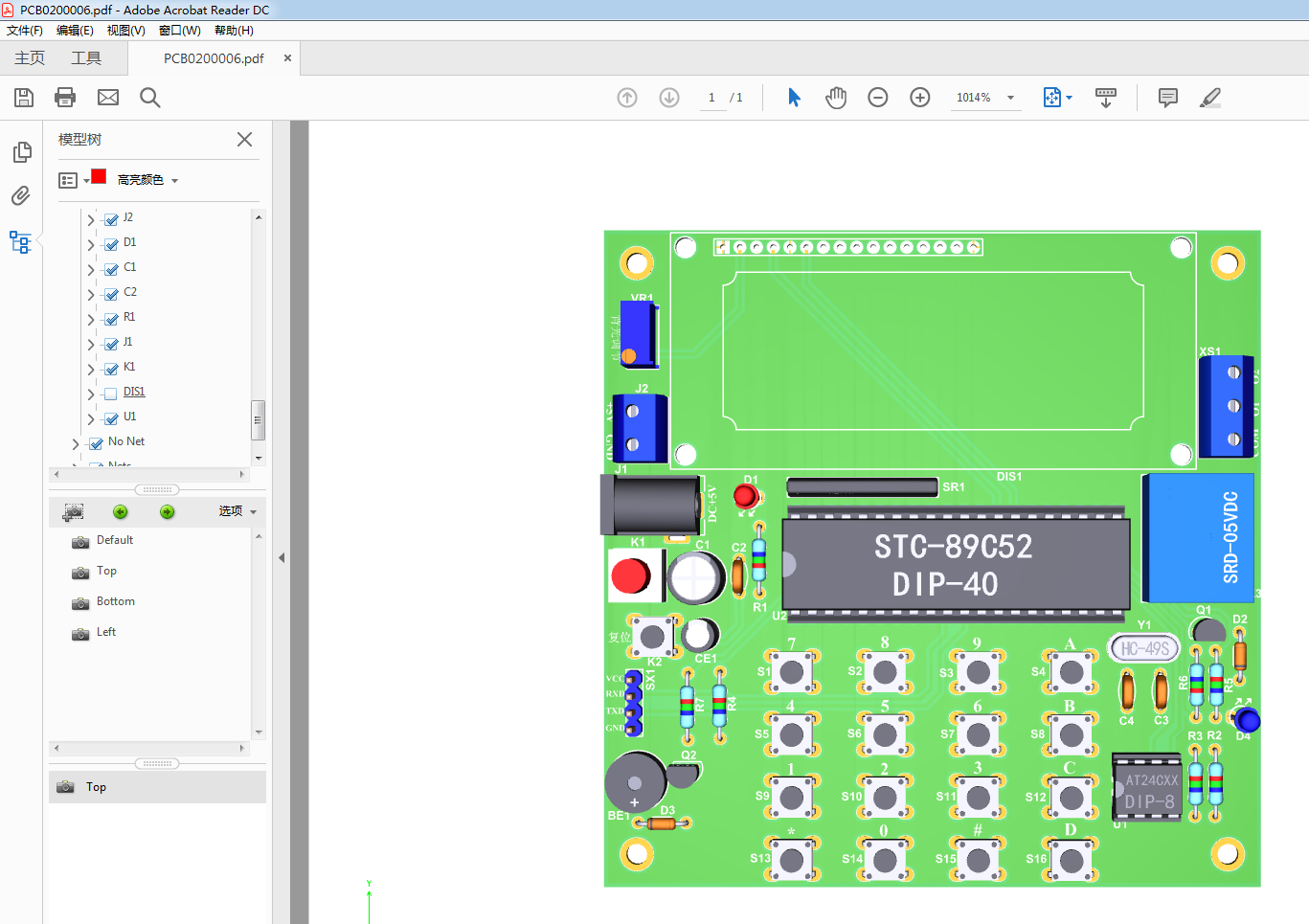

还有更给力的。哈哈,就是选择左上方的元件名,可以自由显示你需要看的元件!
好玩不??其实这个还是支持调色渲染的!!
