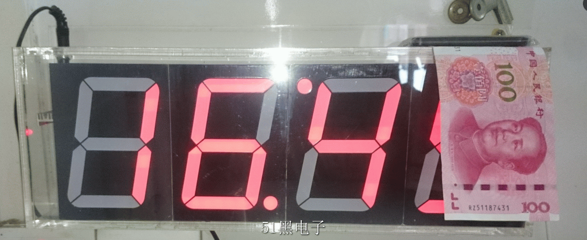

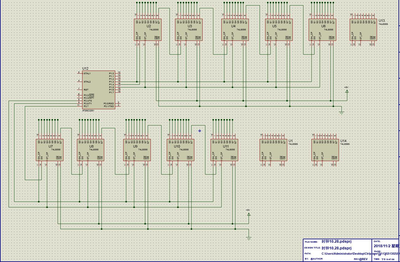

ID:401564 发表于 2018-11-4 16:47 | 显示全部楼层
书读得少,逻辑性没有那么强
如果你想要用3.3V或者5V单片机驱动超大数码管的话,我告诉你几个方法:
一,用CD系列的驱动,CD系列的工作电压可以到15V这样是可以驱动几个mA的数码管的,亮度只能是一般,如果你是驱动单个LED达几十mA的电流,那就只能用两个三极管来驱动一个IO,那么,如果是四个数字,你要用的三极管就会在24个,我现在用的电路给你参考一下,这是我以前画的电路,不太好,电路中4148可以不用,也可以用一个限流电阻代替,3.3V的稳压管是一个恒流电路 QQ截图20181104164034.png QQ截图20181104164558.png ,顺便秀一下我的时间,一个数字有一张100RMB那么大

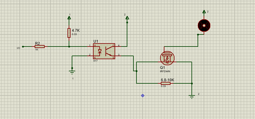

ID:157238 发表于 2018-11-4 21:41 | 显示全部楼层
可以单独给数码管供电,单片机的IO口作为控制端,电路可以采用光耦(817)+场效应管(IRFZ44N)隔离驱动电路。如下图
