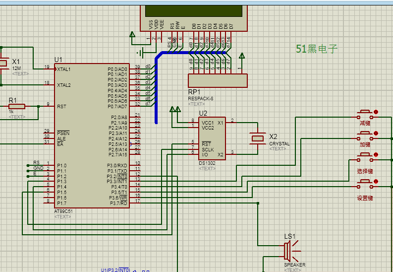

基于单片机的电机测速proteus仿真+代码
ID:425292 发表于 2018-11-12 21:14 | 显示全部楼层 |阅读模式
基于单片机的电机测速仿真原理图如下(proteus仿真工程文件可到本帖附件中下载)

  561.                 }
  562.         }
  563.         if(menu_1 == 3)
  564.         {
  565.                 if(key_can == 3)        //加
  566.                 {
  567.                         s_zhijing++;
  568.                         if(s_zhijing >= 999)
  569.                                 s_zhijing = 999;
  570.                 }
  571.                 if(key_can == 4)        //减
  572.                 {
  573.                         if(s_zhijing != 0)
  574.                                 s_zhijing -- ;
  575.                 }
  576.                 zhijing = s_zhijing ;
  577.                 write_sfm2(2,5,s_zhijing);                //显示
  578.         }
  579. }
  580. /****************报警函数***************/
  581. void clock_h_l()
  582. {
  583.         if(shudu >= bj_shudu)
  584.         {
  585.                 beep = ~ beep;           //蜂鸣器报警
  586.         }
  587.         else
  588.         {
  589.                 beep = 1;
  590.         }
  591. }
  592. /******************主程序**********************/
  593. void main()
  594. {
  595.         init_1602();      //1602初始化
  596.         init_int0();
  597.         time_init();          //定时器0初始化程序
  598.         while(1)
  599.         {
  600.                 key();                         //按键程序
  601.                 if(key_can < 10)
  602.                 {
  603.                         key_with();
  604.                 }
  605.                 read_time();                  //读时间
  606.                 init_1602_ds1302();   //显示时钟
  607.                 clock_h_l();        //报警函数
  608.                 write_sfm2(1,3,shudu);//显示速度,单位米每秒
  609.                 write_sfm4(2,3,juli_z/1000);//显示里程,单位千米每小时
  610.         }
  611. }
  612. /*********************外部中断0中断服务程序************************/
  613. void int0() interrupt 0
  614. {
  615.         f_hz ++;
  616. }
  617. /*************定时器0中断服务程序***************/
  618. void time0_int() interrupt 1
  619. {
  620.         TH0 = (65536-50000)/256;
  621.   TL0 = (65536-50000)%256;
  622.         count ++;
  623.         if(count == 20)//定时一秒
  624.         {
  625.                 EX0 = 0;//关闭外部中断
  626.                 count = 0;//清空计数
  627.                 //1s = 1 / 1000000us;          // 1m/s=0.001km除以1/3600h=3.6km/h
  628.                 speed_m = (f_hz * zhijing * 3.14) / 2 ;        //算出来的是m/s
  629.                 speed_km = speed_m * 3.6 ;        //(带个小数点) km/s
  630.                 shudu = (uint)speed_km;
  631.                 juli_z = (juli_z + (uint)speed_m) ;        //总路程km
  632.                 zong_lc += speed_m;
  633.                 f_hz = 0;//圈数清零
  634.                 TH0 = 0x3c;//重新赋值
  635.     TL0 = 0xb0;
  636.                 EX0 = 1;//打开外部中断
  637.         }
  638. }
  639. /*************定时器1中断服务程序***************/
  640. void time1_int() interrupt 3
  641. {
  642.         TH0 = 0x3c;
  643.         TL0 = 0xb0;     // 50ms
  644.         count1++;
  645.         if(count1  == 20)
  646.         {
  647.                 count1 = 0;
  648.                 flag_lc=1;
  649.                 TH0 = 0x3c;
  650.           TL0 = 0xb0;
  651.         }
  652. }
