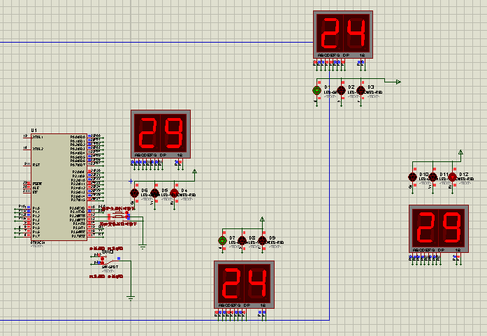

  利用89c51单片机进行交通灯的变换:  利用定时器T0,外部中断0,外部中断1。实现的一个可以路口交通灯转换,并且带有东西(南北)道路的通行禁行,用于交通拥堵时疏导道路交通
  还有当救护车通过时的紧急情况全面禁行道路的功能。
  同时进行现场保护,使得程序可以无限循环而不怕打断。
正常通行状况:
东西通行南北禁行
紧急情况全面禁行

  222.                                                 second--;
  223.                                         }
  224.                                                 if(second==0)
  225.                                         {
  226.                                                 a=m;b=n;
  227.                                                 e=10;f=10;
  228.                                                 second=v;second1=x;
  229.                                         }
  230.                                         if(f==0)
  231.                                         {
  232.                                                 timer3++;
  233.                                                 if(timer3==15)
  234.                                                 {
  235.                                                         timer3=0;
  236.                                                         second1--;
  237.                                                 }
  238.                                         }
  239.                                 }
  240. }
  241. void waibu1(void) interrupt 2
  242. {
  243.         TR0=0;
  244.         if(key1==0)
  245.         {
  246.                         TR0=0;
  247.                         j=second;h=second1;
  248.                         second=20;
  249.                         second1=20;
  250.                         a=10;b=10;
  251.                         c=0;d=0;
  252.                         e=10;f=10;
  253.                         TR0=1;
  254.                         g=1;r=0;y=1;
  255.                         G1=0;R1=1;Y1=1;
  256.         }
  257.         if(key2==0)
  258.         {
  259.                         TR0=0;
  260.                         j=second;h=second1;
  261.                         second=20;
  262.                         second1=20;
  263.                         a=10;b=10;
  264.                         c=0;d=0;
  265.                         e=10;f=10;
  266.                         TR0=1;
  267.                         g=0;r=1;y=1;
  268.                         G1=1;R1=0;Y1=1;
  269.                 }
  270. }
  271. void waibu0(void) interrupt 0
  272. {
  273.                         TR0=0;
  274.                         m=a;n=b;v=second;x=second1;
  275.                         second=20;
  276.                         second1=20;
  277.                         a=10;b=10;
  278.                         c=10;d=10;
