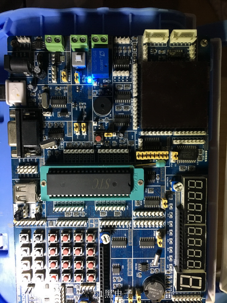

刚开始学单片机 写了点亮led的小程序  但灯一直不亮  跪求大神指导!

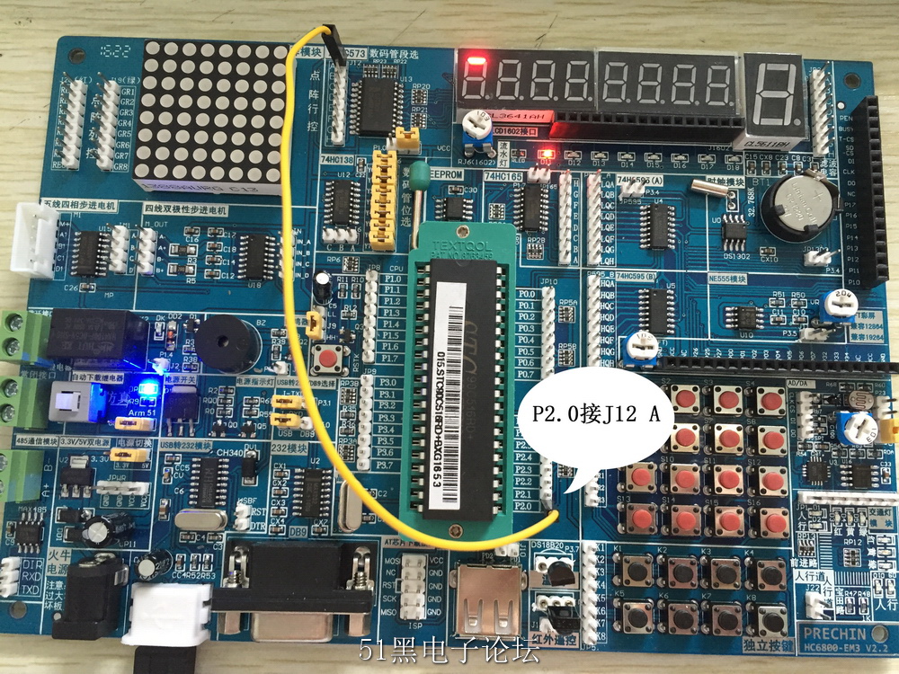

ID:445886 发表于 2018-12-29 14:51 | 只看该作者
在主函数中将P2口置0;将LED=1放到while中去
void main()
       P2=0x00;
       {   LED=1;        }
就点亮D11了,至于其他的接线,搜一下HC6800-EM3 V2.2的原理图就好了,或者翻一翻光盘资料,里面都有的

ID:445886 发表于 2018-12-29 15:32 | 只看该作者
你接线了没?
ID:449525 发表于 2018-12-29 16:16 | 只看该作者
你代码应该可以点亮一个灯的,你看下例程,是不是你的硬件有问题,我看你的晶振都歪了,是不是晶振gg了
ID:21069 发表于 2018-12-29 21:20 | 只看该作者
void main()
应该是这样子的。一是没有接连接线,二是他程序中没有LED=1(这里LED=1是亮灯)。至于说晶振歪了,那明显就是一个小白
