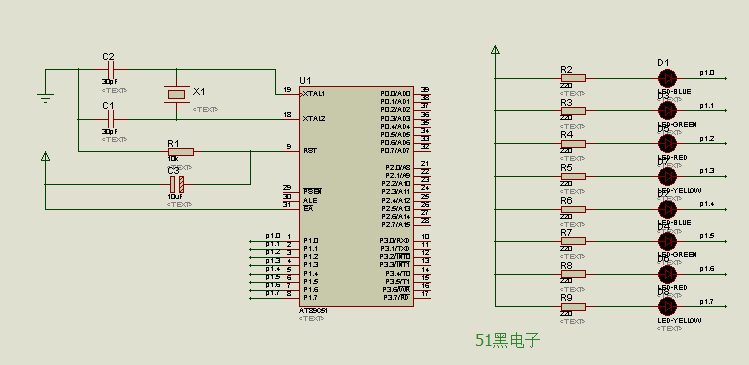

实验一之第四部分:循环流水灯设计实现
实验目的:
三种方法都能实现P1口所接8个流水灯的来回流动。
熟练使用protues绘制电路图,熟练使用KEIL建立C51工程,学会用不同的方法实现循环流水灯程序编写,从而熟练的学会I/O口控制方法,较为熟练的编写C51程序。
实验器材:安装有protues 和keil的电脑一台
实验原理:
原理图如下:
仿真电路原理图
软件原理:分别用数组的方法,移位函数,移位运算符的方法来实现P1口所接的8个LED灯,循环点亮。

实验内容:
1利用protues绘制上图。
2利用keil建立一个工程。
三种方法实现:
(1)利用数组方法
(2)左右移运算符实现
(3)左右移函数
实验结果:
将三种程序加载到单片机,都可见8个LED灯依次循环点亮。
